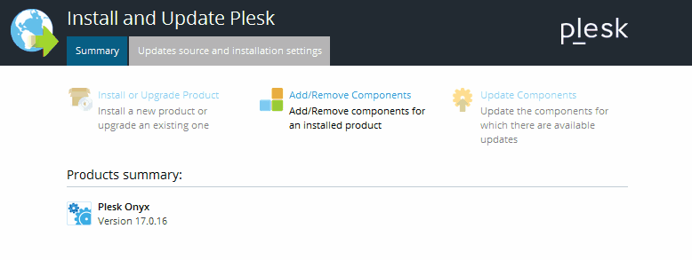

Plesk コンポーネントを追加・削除するには、 [ツールと設定]> [アップデートとアップグレード] に進みます。
[コンポーネントを追加/削除]を選択すると、システムユーザのクレデンシャルを入力して続行するように指示されます。
注釈: Plesk へのログインに使用するユーザではなく、システムユーザを指定してください。また、このユーザには、ソフトウェアのインストールを実行するのに必要なパーミッションが付与されている必要があります。サーバへの RDP ログインに使用する管理者ユーザで十分であるはずです。

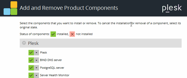

次に、[コンポーネントを追加/削除]をクリックして、使用可能なすべての Plesk コンポーネントのリストを表示します。このうち一部は個別に表示されますが、一部は機能ごとにグループ分けされています。
コンポーネントの横に アイコンが表示される場合、このコンポーネントはインストールされており、
アイコンが表示される場合、このコンポーネントはインストールされていません。コンポーネントのグループの横に
アイコンが表示される場合、このグループの一部のコンポーネントがインストールされていません。すべてのコンポーネントがインストールされたグループには
アイコンが表示され、コンポーネントがまったくインストールされていないグループには
アイコンが表示されます。

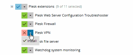

特定のコンポーネントをインストール対象としてマークするには、そのコンポーネントの名前の横の アイコンをクリックし、[インストール]をクリックします。グループ内のすべてのコンポーネントをインストール対象としてマークするには、そのコンポーネントの名前の横の
特定のコンポーネントを削除対象としてマークするには、そのコンポーネントの名前の横の アイコンをクリックし、[削除]をクリックします。グループ内のすべてのコンポーネントを削除対象としてマークするには、そのコンポーネントの名前の横の
