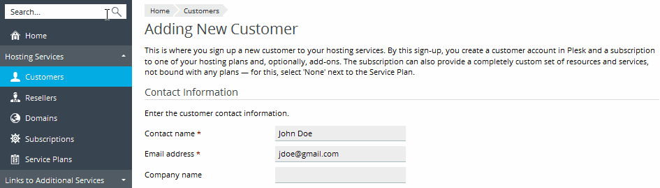

契約なしで顧客アカウントを新規作成するには:
[顧客]に進み、[顧客を追加]をクリックします。
顧客の連絡先および課金情報と、顧客パネルアカウントのユーザ名およびパスワードを指定します。
[顧客に契約を作成]チェックボックスをオフにします。
[OK]をクリックします。
サービスプランに(オプションでアドオンにも)新しい顧客の契約を作成するには:
顧客の連絡先/課金情報、ユーザ名とパスワード、契約に紐付けられるドメインの属性を指定します。
契約を紐付けるサービスプランを選択します。
追加したいものがあれば、アドオンプランを選択します。

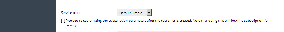

[...契約パラメータのカスタマイズに進む...]チェックボックスはオフにしておきます。
[OK]をクリックします。

[...契約パラメータのカスタマイズに進む...]チェックボックスをオンにします。

[...契約パラメータのカスタマイズに進む...]チェックボックスをオンにしておきます。

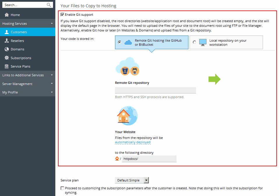

ホスティングにファイルを転送するために Git サポートを有効化するには:
[契約]に進み、[契約を追加]をクリックします。
契約、サービスプラン、アドオンでプロビジョニングするドメインの属性を指定します。
[ホスティングへコピーするファイル]セクションで[Git サポートを有効化]をオンにします。
Plesk は契約のドメイン用に Git リポジトリを作成します。このリポジトリを使用して、ターゲットパブリックディレクトリへファイルが転送されます。コードを保存する場所に応じて、以下の 2 種類の Git リポジトリのいずれかを選択できます。
- GitHub や BitBucket などのリモート Git ホスティング:この場合、このリモートリポジトリに変更を送信すると、Plesk がリモートリポジトリから変更をプルしてウェブサイトにデプロイします。このシナリオは、既に GitHub(github.com)や BitBucket(bitbucket.org)などのリモートリポジトリを使用している場合に便利です。
- ワークステーションのローカルリポジトリ:この場合、ローカルリポジトリから Plesk へ変更を送信すると、Plesk によってこの変更がウェブサイトにデプロイされます。
Git リポジトリのプロパティを指定します(詳しくは「Git のサポート」を参照してください)。
[OK]をクリックします。
注釈: Git サポートを無効にしておき、後でドメインの設定に Git リポジトリを追加することもできます。
