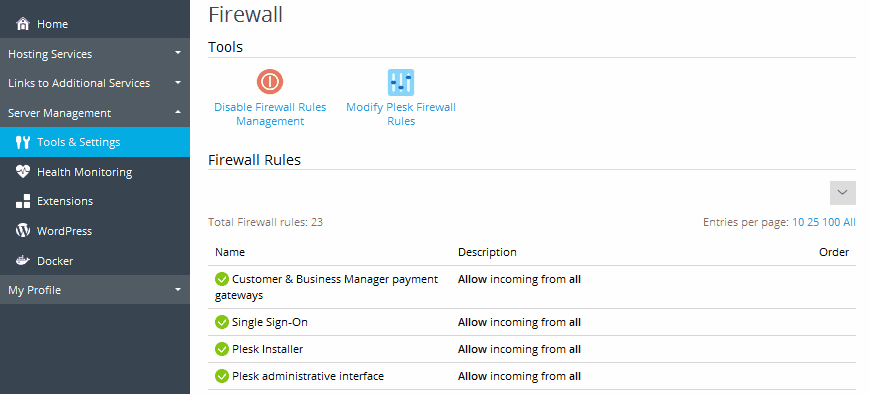

デフォルトのポリシーおよびルールの設定を変更するには、[ツールと設定]>[ファイアウォール][セキュリティ]グループ内)に進み、[ファイアウォールルール管理を有効にする]をクリックします。ルール管理の有効化を確認し、変更が適用されるまで待ち、[Plesk ファイアウォールルールを変更]をクリックします。変更したいルールまたはポリシーをクリックします。ポリシーを設定すると、接続を許可/拒否することができ、ルールを設定すると、接続を許可/拒否することや、指定アドレスからの接続のみを許可して他のすべての接続を拒否することができます。必要な変更を加えてから、[変更内容を適用]をクリックして新しいルールセットを有効化するか、[変更の削除]をクリックして変更をロールバックします。
image 75005
