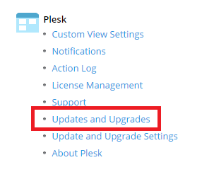

[ツールと設定] > [アップデートとアップグレード]をクリックします。 「製品の概要」の下には、現在インストールされている Plesk バージョンと、利用可能な最新の Plesk バージョンが表示されます。
