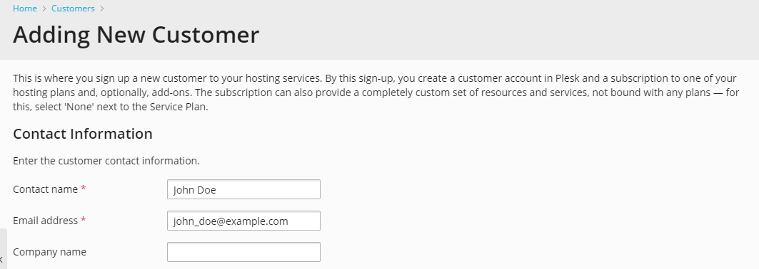

Чтобы создать новую учетную запись клиента без подписки:
Перейдите в раздел Клиенты и нажмите Добавить клиента.
Укажите контактную и платежную информацию клиента, имя пользователя и пароль для входа в Панель клиента.
Отключите опцию Создать подписку для клиента.
Нажмите OK.
Чтобы подписать нового клиента на тарифный план и, если нужно, на дополнительные планы:
Укажите контактную/платежную информацию клиента, имя пользователя и пароль и атрибуты домена, привязанного к подписке.
Выберите тарифный план, к которому должна быть привязана подписка.
Если нужно, выберите дополнительные планы.
Оставьте невыбранной опцию После создания подписки перейти к настройке ее параметров.
Нажмите OK.

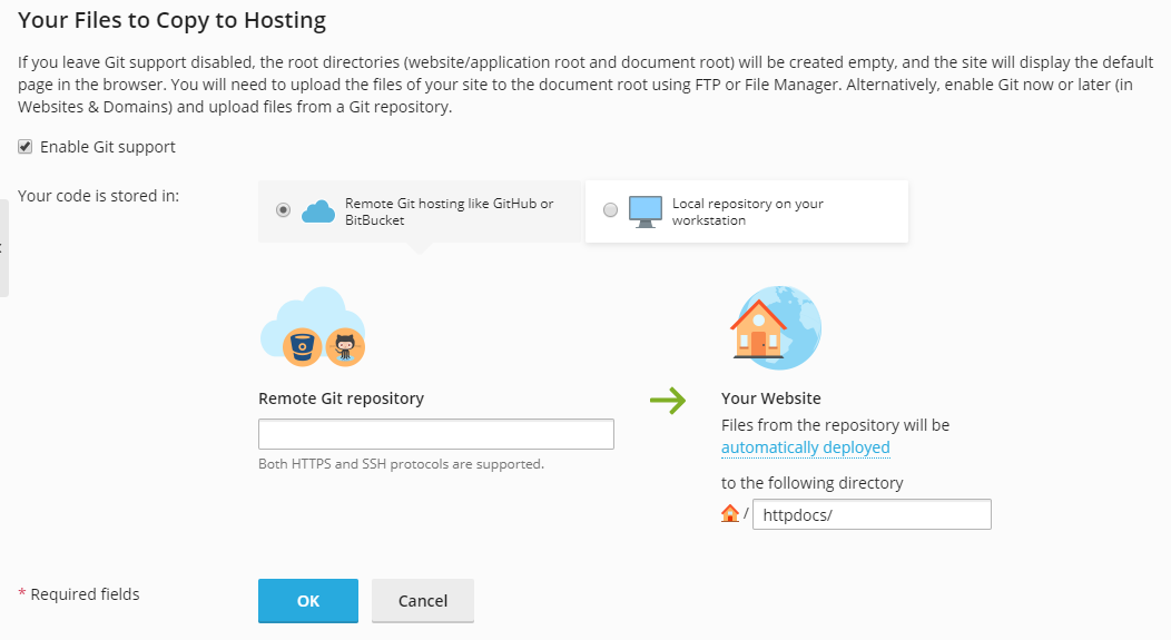

Чтобы включить поддержку Git для переноса файлов на хостинг:
Перейдите в раздел Подписки и нажмите Добавить подписку.
Укажите атрибуты домена, входящего в подписку, тарифный план и дополнительные планы.
В секции Ваши файлы для копирования на хостинг выберите Включить поддержку Git.
Plesk создаст репозиторий Git для домена подписки. Этот репозиторий будет использоваться для переноса файлов в папку public. Вы можете выбрать один из двух типов репозиториев Git в зависимости от того, где хранится ваш код:
- Удаленный хостинг Git (например, GitHub или BitBucket). В этом случае вы отправляете изменения в этот удаленный репозиторий, а затем Plesk получает их из удаленного репозитория и развертывает на вашем сайте. Этот сценарий удобен, если вы уже работаете с удаленным репозиторием в GitHub (github.com) или BitBucket (bitbucket.org).
- Локальный репозиторий на вашей рабочей станции. В этом случае вы отправляете изменения из своего локального репозитория в Plesk, а затем Plesk развертывает эти изменения на вашем сайте.
Укажите свойства репозитория Git (дополнительную информацию смотрите в разделе Поддержка Git).
Нажмите OK.
Примечание: Вы можете не включать поддержку Git сейчас, а добавить репозиторий Git позже в настройках домена.
