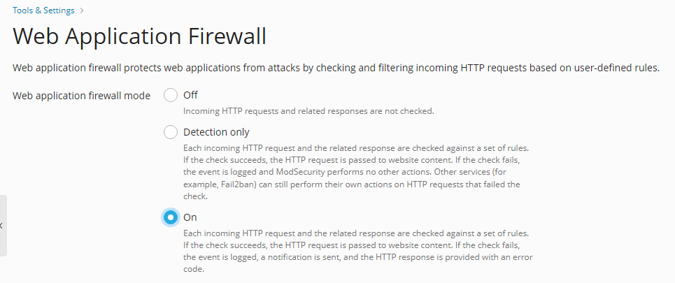

Включение ModSecurity
Чтобы включить брандмауэр для веб-приложений:
Откройте Инструменты и настройки > Брандмауэр для веб-приложений (ModSecurity) (раздел «Безопасность»).
Если вы не видите этой ссылки, установите компонент ModSecurity на странице Инструменты и настройки > Обновления > Установить/удалить компоненты в разделе Веб-хостинг.
Выберите режим работы брандмауэра Включен или Только обнаружение. Каждый входящий HTTP-запрос и соответствующий ответ будут проходить через набор проверочных правил. Если проверка пройдет успешно, запрос будет передан сайту для получения контента. Если проверка не удастся, это событие будет занесено в журнал. В режиме Только обнаружение больше никаких действий выполнено не будет. В режиме Включен будет предоставлен HTTP-ответ с кодом ошибки.
Примечание: Режимы брандмауэра для веб-приложений можно устанавливать на уровне сервера и домена. Однако режим, установленный на уровне домена, не может быть выше режима, установленного для сервера. Например, если брандмауэр для веб-приложений на уровне сервера работает в режиме Только обнаружение, его нельзя будет установить в режим Включен для доменов. Будут доступны только режимы Отключен и Только обнаружение.

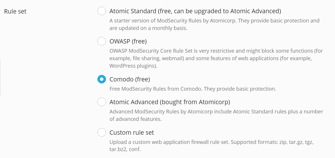

Выберите доступный набор правил, который брандмауэр для веб-приложений будет проверять для каждого входящего HTTP-запроса, или загрузите собственный набор правил. Вы можете выбрать следующие наборы правил:
Atomic Standard (бесплатно, можно обновить до Atomic Advanced). Бесплатная начальная версия правил Atomic ModSecurity, поставляемая с Plesk. Включает важные функции и исправления, выпускаемые ежемесячно. Какие именно правила входят в этот набор, смотрите в разделе Наборы правил Atomic ModSecurity.
OWASP (бесплатно). Набор правил OWASP ModSecurity Core Rule Set (CRS) обеспечивает универсальную защиту от неизвестных уязвимостей, часто свойственных веб-приложениям. Этот набор правил доступен бесплатно. Он отличается повышенной строгостью и требует дополнительной настройки перед использованием на рабочих серверах. Если вы выберете этот набор правил, то у вас частично нарушится работа WordPress, а также перестанут работать веб-почта и общий доступ к файлам. В качестве альтернативы можно использовать наборы правил Atomic или Comodo.
(Plesk для Linux) Comodo (бесплатно). Бесплатная, удобная система управления трафиком на основе настраиваемых правил, которая надежно защищает ваши веб-приложения от новых угроз за счет регулярного обновления базы правил.
Atomic Advanced. Последняя версия правил со всеми улучшениями производительности, новыми функциями безопасности и исправлениями, ежедневно выпускаемыми Atomicorp GotRoot. Это коммерческий набор правил, который полностью поддерживается и рекомендуется для использования на рабочих серверах. Plesk предоставляет дополнительную функцию Security Core Complete от Atomicorp (полный набор инструментов безопасности), которая позволяет включать этот набор правил в Plesk. Эту дополнительную функцию можно получить следующими способами:
- Купите продукт Advanced ModSecurity Rules by Atomicorp в онлайн-магазине Plesk.
- Если у вас уже есть лицензия на Plesk, вы можете добавить дополнительную функцию через интерфейс Plesk Partner Central UI или через Partner API (более подробную информацию смотрите в руководствах Partner Central User’s Guide или Partner API 3.0 reference).
- Если у вас есть лицензия Plesk, но нет доступа в Plesk Partner Central, обратитесь к своему провайдеру.
Если у вас уже есть учетная запись на сайте Atomic, введите свое имя пользователя и пароль, чтобы включить этот набор правил.
Примечание: Если вы получите эту дополнительную функцию, в интерфейсе Plesk будет отображаться набор правил Atomic Advanced вместо Atomic Standard (бесплатно, можно обновить до Atomic Advanced). Это означает, что теперь вам доступен полный набор правил Atomic Advanced ModSecurity.
Какие именно правила входят в этот набор, смотрите в разделе Atomic ModSecurity Rule Sets.
Другой набор правил. Вы можете загрузить свой набор правил брандмауэра для веб-приложений, например, пробный пакет от Atomic или бесплатный пакет от Comodo. Поддерживаемые форматы: zip, tar.gz, tgz, tar.bz2, conf.

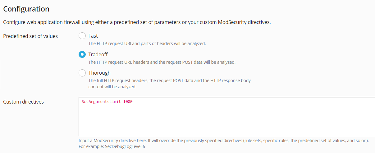

Выберите готовый набор параметров или укажите собственные директивы ModSecurity. Вы можете выбрать следующие готовые наборы параметров:
Быстрая проверка – проверяются фрагменты заголовков и универсальный код ресурса (URI) HTTP-запроса. Этот режим создает наименьшую нагрузку на процессор.
Оптимальная проверка – проверяются заголовки, URI и POST-данные HTTP-запроса. Этот режим обеспечивает хороший баланс между качеством и быстродействием.
Тщательная проверка – проверяются полные заголовки и POST-данные HTTP-запроса, а также текст HTTP-ответа. Этот режим потребляет больше всего ресурсов процессора и рекомендуется для сайтов с особыми требованиями к безопасности. Например, он подойдет для интернет-магазинов, принимающих оплату картами.
Примечание: Для оптимальной производительности брандмауэра для веб-приложений необходим локальный сервер DNS с включенным кэшированием запросов. В противном случае во время работы брандмауэра для веб-приложений сайты могут загружаться медленно.
