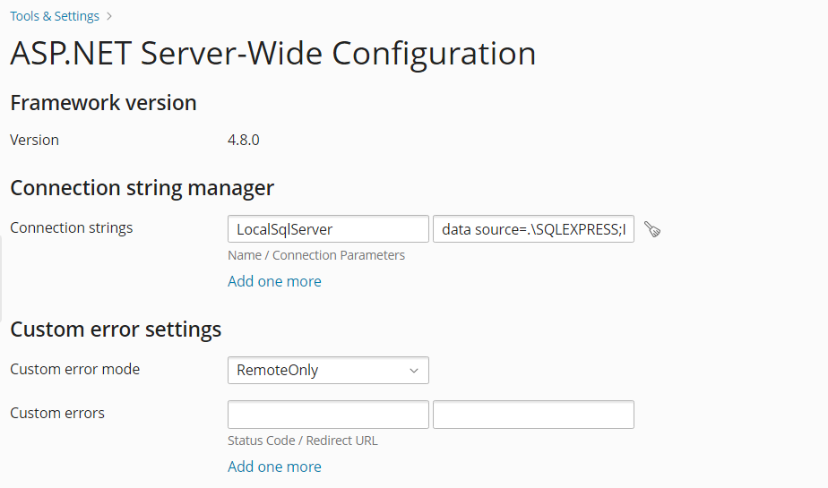

Чтобы настроить глобальные параметры ASP.NET:
Go to Tools & Settings > ASP.NET Settings (under «Applications & Databases»). The settings for different versions of ASP.NET are located under the corresponding tabs.
Set up the strings that determine database connection data for ASP.NET applications which use databases:
Если вы впервые заходите на страницу настройки ASP.NET, будут показаны примеры настроек подключения с общими структурами параметров. Вы можете удалить их и ввести собственные значения параметров.
- To add a string, click Add one more.
- Чтобы удалить строку, щелкните по расположенному возле нее значку
Настройте пользовательские сообщения об ошибках, которые будут отображаться в приложениях ASP.NET:
Чтобы установить режим отображения персонализированных сообщений об ошибках, выберите соответствующую опцию в меню «Режим пользовательских ошибок»:
- On – настраиваемые сообщения об ошибках включены.
- Off – настраиваемые сообщения об ошибках выключены, и вместо них будут показаны подробные сообщения об ошибках.
- RemoteOnly – настраиваемые сообщения об ошибках будут показаны только удаленным клиентам, а ошибки ASP.NET будут показаны на локальном сервере.
To add a custom error message (which will be applied unless the Off mode was selected), enter the values in the «Custom errors» fields.
- Код статуса определяет код статуса HTTP, получаемый в результате перенаправления на страницу ошибки.
- URL переадресации определяет веб-адрес страницы ошибки, на которой для клиента представлена информация об ошибке.
Во избежание возможных конфликтов вы не сможете добавить сообщение об ошибке с кодом ошибки, который уже существует, однако вы можете переопределить URL для существующего кода.
Чтобы удалить пользовательское сообщение об ошибке из списка, щелкните по значку
