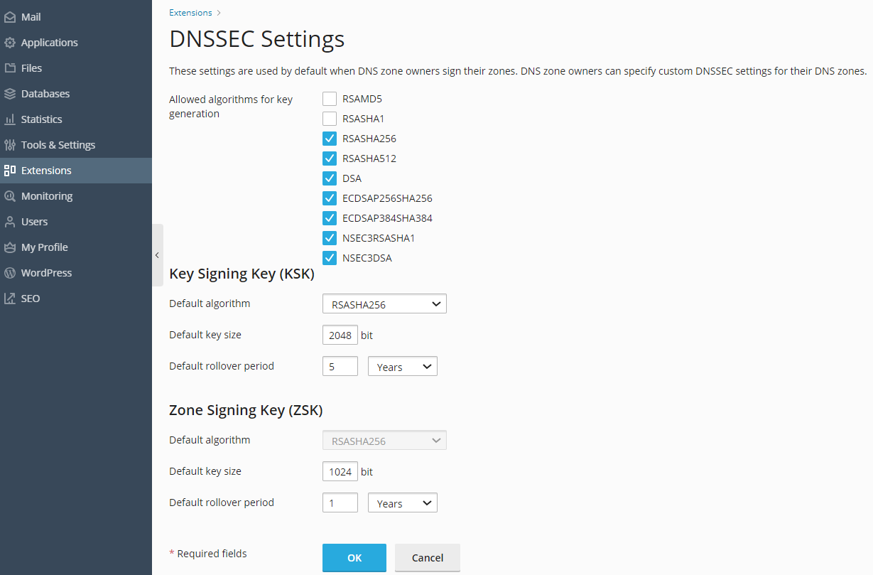

Изменение настроек DNSSEC по умолчанию
Настройки DNSSEC по умолчанию находятся на странице Инструменты и настройки > Расширения > DNSSEC. Вы можете изменить используемую по умолчанию политику создания пар ключей для подписи ключа ― Key Singing Key (KSK) и для подписи файла зоны ― Zone Signing Key (ZSK).
Рекомендуемая политика для KSK и ZSK:
Использовать длинный ключ и длинный период обновления ключа для KSK (Key Signing Key ― ключа для подписи ключа ZSK).
Каждый раз при обновлении пары для подписи ключа, владелец зоны должен обновить записи DS в зоне родительского домена. Рекомендуемая политика помогает обновлять записи DS в родительской зоне как можно реже без ущерба для безопасности.
Использовать более короткий ключ и более короткий период обновления ключа для ZSK (Zone Signing Key ― ключа для подписи зоны).
Пара ключей для подписи зоны обновляется автоматически. Рекомендуемая политика помогает экономить ресурсы системы без ущерба для безопасности.
Клиенты могут использовать значения по умолчанию или указывать другие значения, когда подписывают свои зоны. Более подробную информацию смотрите в разделе Использование DNSSEC на доменах.
