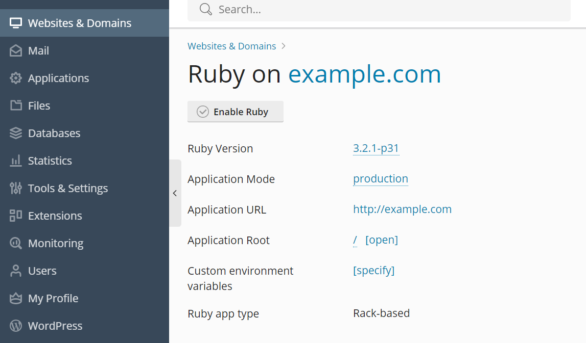

Затем откройте страницу Сайты и домены > Ruby. Если Ruby включен, Plesk обнаружит ваше приложение, и на странице Ruby появится информация о нем:
Будет показана следующая информация:
Версия Ruby. Это версия Ruby, включенная на вашем домене. Вы можете изменить версию, нажав на ее номер и выбрав одну из доступных версий Ruby.
Режим приложения. Ruby-приложения могут работать в нескольких режимах, определенных в коде приложения. Обычно используются следующие режимы: „разработка“, „тестирование“ и „рабочий“. У каждого режима есть свои особенности. Например, в режиме „разработка“ собирается отладочная информация в файлах журнала, а в „рабочем“ режиме может включаться кэширование. Нажмите на текущее значение Режима приложения, чтобы выбрать другой режим или определить собственный режим.
Адрес приложения. Это адрес сайта, где работает приложение. Нажмите на адрес, чтобы открыть сайт.
Корневая папка приложения. Это корневая папка приложения. Нажмите на ссылку, чтобы открыть папку в файловом менеджере.
Персональные переменные среды. Здесь вы можете определить список персональных переменных среды для своего приложения. Их можно использовать, например, для включения режима отладки или для хранения пароля в переменной вместо того, чтобы жестко прописывать его в коде. Нажмите ссылку [указать], чтобы добавить или удалить переменные.
Тип приложения Ruby. Plesk автоматически определяет, было ли приложение собрано на платформе Ruby on Rails – в этом случае у него будет тип приложения Ruby on Rails. В противном случае будет показываться тип приложение Rake.
