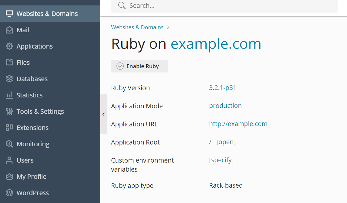

[ウェブサイトとドメイン] > [Ruby]に進みます。Ruby が有効化されている場合、Plesk が アプリケーションを検出し、Ruby ページにこのアプリケーションに関する情報が表示されます。
image 76935
表示される情報は以下のとおりです。
  • Ruby バージョン: ドメインに対して有効化された Ruby のバージョン。バージョン番号をクリックして、使用可能な Ruby バージョンのいずれかを選択することにより、バージョンを変更できます。
  • アプリケーションモード: Ruby アプリケーションは、アプリケーションコードに定義されている複数のモードで実行できます。一般に使用されるモードは、「development」、「test」、「production」です。それぞれに固有の機能があります。たとえば、「development」モードではログファイルにデバッグ情報が記録され、「production」モードではキャッシュをアクティブにできます。別のモードを選択するか、カスタムモードを定義するには、[アプリケーションモード]の現在の値をクリックします。
    image 76498
  • アプリケーション URL:アプリケーションが実行されるウェブサイトの URL。この URL をクリックすると、ウェブサイトが開きます。
  • アプリケーションルート: アプリケーションのホームディレクトリ。リンクをクリックすると、ファイルマネージャにディレクトリが表示されます。
  • カスタム環境変数: アプリケーション用にカスタム環境変数のリストを定義できます。これは、デバッグモードに切り替えるために使用したり、パスワードをハードコーディングするのではなく変数に保存するために使用できます。変数を追加・削除するには、[指定]リンクをクリックします。
    image 76500
  • Ruby アプリのタイプ: Plesk は、アプリケーションが Ruby on Rails フレームワークで構築されていれば自動的に検知します。この場合、アプリケーションタイプは Ruby on Rails になります。それ以外の場合、Rake アプリケーションタイプが表示されます。
