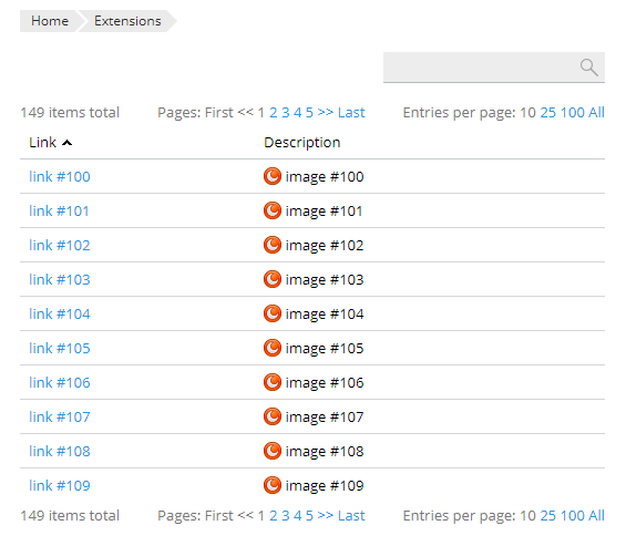

Шаг 3. Определите представление
Когда вы создаете список при помощи pm_View_List_Simple, представление (в файле .phtml) является очень простым и использует помощник pm_View_Helper_RenderList для его визуализации:
<?php echo $this->renderList($this->list); ?>
Теперь вы можете посмотреть список в вашем расширении и проверить результат его работы:
Более того, вы можете посмотреть, как будет выглядеть список на сервере Plesk с использованием другой цветовой схемы или стиля (например, когда установлено расширение Skins and Color Schemes) или как он будет выглядеть в интерфейсе, адаптированном к мобильным устройствам.

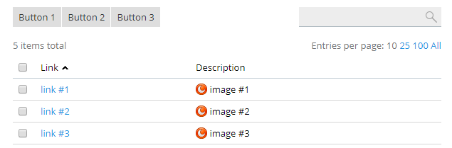

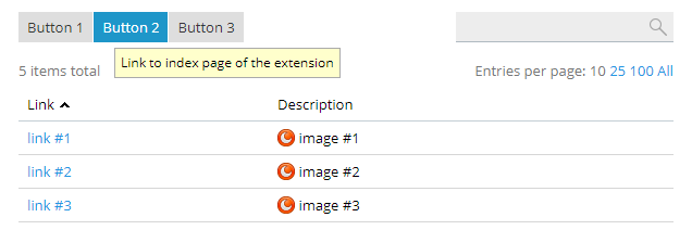

Большинство списков в Plesk включает в себя панель инструментов с кнопками, и управление объектами списка с помощью этих кнопок является обычной практикой пользователей. Начиная с Plesk 12.5, стало возможным выполнение операций группировки с использованием SDK. Вы можете определить, какие кнопки будут отображаться для вашего списка, с помощью метода setTools. Кнопки могут инициировать различные операции, такие как переход на другую страницу. Кнопка Добавить, пожалуй, является наиболее часто используемой. Вы можете использовать помощники из pm_Context, чтобы составить URL:
$list->setTools([
        'title' => 'Button 1',
        'description' => 'Link to list of extensions',
        'link' => pm_Context::getModulesListUrl() ,
        'title' => 'Button 2',
        'description' => 'Link to index page of the extension',
        'link' => pm_Context::getBaseUrl() ,
        'title' => 'Button 3',
        'description' => 'Link to controller custom and action test of the extension',
        'controller' => 'custom',
        'action' => 'test',
Кнопки, определенные таким образом, на странице будут выглядеть так:
