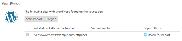

Импортирование приложений
Когда начинается импорт сайта, Plesk просматривает исходный сайт на наличие определенных приложений и составляет их список. На данный момент можно переносить на целевой сервер следующие приложения:
  • WordPress
  • Joomla
  • Drupal
  • PrestaShop
Plesk может перенести приложение с исходного сайта на целевой, включая все его файлы и базу данных.
Предупреждение: Если на целевом домене уже установлено приложение, то во время импорта его файлы могут быть перезаписаны. Мы настоятельно рекомендуем вам создать резервную копию целевого домена перед переносом приложений.
image 78366
При переносе приложения имейте в виду следующие ограничения:
  • Приложение должно использовать базу данных MySQL/MariaDB.
  • Сервер баз данных MySQL/MariaDB должен использовать порт по умолчанию.
У приложений, которые вы собираетесь переносить, тоже могут быть свои дополнительные требования. Их можно найти в документации к соответствующему приложению:
Примечание: Plesk не может автоматически проверить, отвечает ли приложение, которое вы собираетесь переносить, этим требованиям. Перед началом импорта удостоверьтесь в том, что приложение отвечает как общим, так и специфическим для него требованиям.
Чтобы перенести приложение, выполните следующие шаги:
  1. Установите флажок возле приложения, которое хотите перенести.
  2. По умолчанию файлы приложения помещаются в ту же папку относительно корневой папки, в которой они находились на исходном сервере. При необходимости вы можете выбрать другое местоположение для файлов приложения на целевом сервере. Для этого нажмите ссылку / в столбце “Путь назначения” и введите путь к целевой папке (относительно корневой папки).
  3. Нажмите  Начать импортирование.
Состояние установки изменится с «Готово к импортированию» на «Помещено в очередь», а затем на «В процессе». Как только статус поменялся на «Импортировано», это означает, что импорт приложения завершен.
