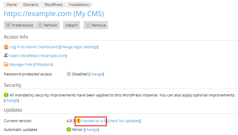

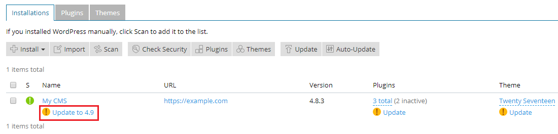

Чтобы обновить установку WordPress вручную:
  1. Перейдите на страницу WordPress. Если ваша установка WordPress нуждается в обновлении, вы увидите надпись “доступны” рядом с надписью “Обновления” (под снимком экрана сайта).
    image 79493
  2. Нажмите “Просмотр” рядом с надписью “Обновления”, дождитесь пока WordPress Toolkit загрузит список доступных обновлений, а затем выберите обновления, которые хотите установить.

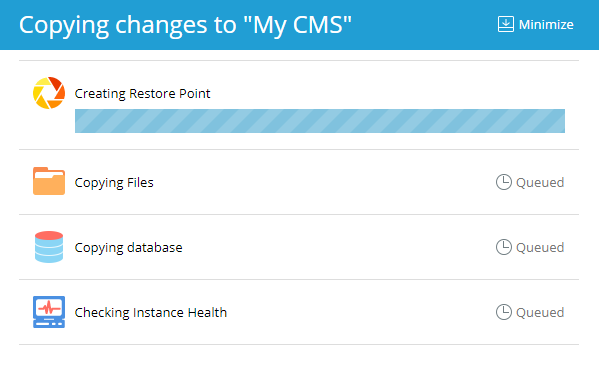

    Примечание: Если доступно обновление ядра WordPress, вы увидите опцию “Точка восстановления”. Оставьте её выбранной, чтобы создать точку восстановления, которая позволит вам откатить обновление, если что-то пойдет не так.
    image 79496
  3. Нажмите Обновить.
Выбранные обновления будут применены.

Копирование данных с одного сайта WordPress на другой
Вы можете копировать содержимое сайта WordPress (включая файлы и базу данных) на другой сайт WordPress.
Предположим, у вас есть закрытая (тестовая) версия сайта WordPress на отдельном домене или субдомене и публично доступная (рабочая) версия того же сайта на рабочем домене. Вам может понадобиться копировать данные с одного из этих сайтов на другой в следующих ситуациях:
  • Вы хотите скопировать изменения, выполненные в тестовой версии, на рабочую версию.
  • Вы хотите скопировать данные с рабочего сайта на тестовый сайт, чтобы посмотреть, как изменения (например, новый плагин) работают с данными рабочего сайта. Удостоверившись в том, что все работает так, как надо, вы можете скопировать ваши изменения на рабочий сайт.
  • Вы выполнили некоторые изменения (например, установили новый плагин) на тестовом сайте, и в результате этих изменений к базе данных добавились новые таблицы. Вы можете скопировать на рабочий сайт только эти таблицы, не затрагивая другие данные.
  • Вы обновили тестовый сайт до новой версии WordPress и исправили проблемы, вызванные обновлением (если таковые имели место). Теперь вы хотите передать эти изменения на рабочий сайт.
  • Вы можете выбрать, что именно вы хотите копировать: файлы WordPress, базу данных WordPress или файлы совместно с базой данных. При копировании базы данных вы можете указать, какие таблицы вы хотите копировать: все таблицы, только таблицы, которые присутствуют на исходном сайте, но отсутствуют на целевом сайте, или отдельные выбранные таблицы базы данных.
При копировании данных имейте в виду следующее:
  • Выбранные данные копируются с исходного сайта на целевой сайт. Все файлы и/или таблицы базы данных, которые присутствуют на исходном и целевом сайтах, но не идентичны друг другу, будут скопированы с исходного сайта на целевой. Файлы и таблицы базы данных, присутствующие только на целевом сайте, не затрагиваются, если только вы не выбрали опцию «Удалять отсутствующие файлы».
  • Во время копирования целевой сайт переключается в режим техобслуживания и становится временно недоступным.
  • Если на целевом сайте установлена более ранняя версия WordPress, чем на исходном сайте, WordPress Toolkit сначала обновит версию WordPress на целевом сайте до версии, установленной на исходном сайте, а затем выполнит копирование данных.
  • Если на исходном сайте установлена более ранняя версия WordPress, чем на целевом сайте, копирование данных будет прервано. Чтобы копировать данные в этом случае, необходимо обновить WordPress на исходном сайте до версии, установленной на целевом сайте, или выше.
  • Если префиксы баз данных на исходном и целевом сайтах различаются, во время копирования данных WordPress Toolkit заменит префикс базы данных целевого сайта на префикс базы данных исходного сайта.
  • Копирование данных между обычной и многосайтовой установками WordPress не поддерживается. В этом случае мы рекомендуем вам использовать клонирование.
Примечание: Во время копирования файлы и таблицы базы данных с исходного сайта перезаписывают уже существующие файлы и таблицы базы данных на целевом сайте. Любые изменения, внесенные в файлы и таблицы базы данных на целевом сайте до копирования данных, будут отменены и потеряны без предупреждения.
Примечание: Если на сайте, на который вы хотите копировать данные, установлены плагины для кэширования, очистите кэш исходного сайта перед копированием. Иначе работа целевого сайта может нарушиться.
Чтобы копировать данные с одного сайта WordPress на другой:
  1. Перейдите в раздел WordPress и нажмите «Копировать данные» на карточке установки WordPress, данные которой вы хотите копировать.
    image sync1
  2. В меню «Целевая установка» выберите целевую установку WordPress (в той же самой или другой подписке), на которую вы хотите копировать данные.
    image sync2
  3. В разделе «Данные для копирования» выберите, какие данные вы хотите копировать на целевой сайт WordPress:
    • «Только файлы» ― копировать только файлы сайта, включая файлы ядра WordPress и файлы, относящиеся к темам и плагинам.
      Примечание: По умолчанию файлы htaccess, web.config и wp-config.php не копируются, так как изменение этих файлов может привести к нарушению работы WordPress. Вы можете сделать так, чтобы WordPress Toolkit скопировал файл wp-config.php, установив флажок «Синхронизировать wp-config.php». Чтобы этот флажок стал видимым, перейдите в раздел WordPress, откройте вкладку «Настройки», установите флажок «Разрешить копирование файла wp-config.php во время синхронизации» и нажмите OK.
      Примечание: Даже если вы разрешите копирование файла wp-config.php, информация, относящаяся к базе данных, не будет скопирована. Такое поведение защищает целевую установку WordPress от повреждения. Персональные настройки, указанные в файле wp-config.php на целевой установке, будут перезаписаны настройками исходной установки.
    • «Только база данных» ― копировать только базу данных. Вы можете выбрать импорт всех, новых или выбранных таблиц (более подробную информацию смотрите в описании шага 5 ниже).
    • «Файлы и база данных» ― копировать как файлы сайта, так и базу данных. Вы можете выбрать копирование всех, новых или выбранных таблиц (более подробную информацию смотрите в описании шага 5 ниже).
  4. Если на шаге 3 вы выбрали “Только файлы” или “Файлы и база данных”, вам становятся доступны две дополнительные опции:
    • «Заменять измененные файлы» ― по умолчанию, если во время копировании данных будут обнаружены файлы с одинаковыми именами на исходном и целевом сайтах, то файл с исходного сайта будет скопирован на целевой сайт и перезапишет файл на целевом сайте, даже если файл на исходном сайте старше. Чтобы запретить перезапись файлов на целевом сайте более старыми файлами с исходного сайта, снимите этот флажок.
    • «Удалять отсутствующие файлы» ― по умолчанию, если во время копирования данных обнаружен файл, существующий на целевом сайте, но отсутствующий на исходном сайте, такой файл остается нетронутым. Установите этот флажок, чтобы удалять на целевом сайте файлы, которые отсутствуют на исходном сайте.
      Примечание: Вы можете скрыть эти опции, сделав их недоступными для себя и своих клиентов. Для этого перейдите в раздел WordPress, откройте вкладку «Настройки», снимите флажок «Использовать rsync для операций синхронизации файлов», а затем нажмите OK.
  5. Если на шаге 3 вы выбрали “Только база данных” или “Файлы и база данных”, вы можете выбрать, какие именно таблицы базы данных вы хотите скопировать:
    • «Все таблицы» (эта опция выбрана по умолчанию). Если вы хотите скопировать все изменения, кроме изменений страниц, постов и пользователей, оставьте выбранной опцию «Кроме: _postmeta, _posts, _usermeta, _users».
    • Только новые таблицы
    • Выбранные таблицы. Нажмите «Выбрать таблицы для копирования», выберите таблицы, которые хотите скопировать, а затем нажмите Выбрать.
  6. Перед копированием данных WordPress Toolkit предлагает создать точку восстановления. Вы можете использовать ее для отката изменений, выполненных во время копирования. Если вы не хотите создавать точку восстановления, снимите флажок «Создать точку восстановления». Читайте о том, как можно восстановить установку WordPress, используя точку восстановления, в разделе «Восстановление установки WordPress» ниже.
    Примечание: У каждой установки WordPress может быть только одна точка восстановления. При создании точки восстановления уже существующая точка восстановления (если она есть) перезаписывается.
  7. Если вы довольны своим выбором настроек копирования данных, нажмите Запустить.
image sync3
Когда копирование данных будет завершено, вы увидите дату и время последнего копирования на карточке скопированной установки рядом с надписью «Копировать данные».
image sync_date
