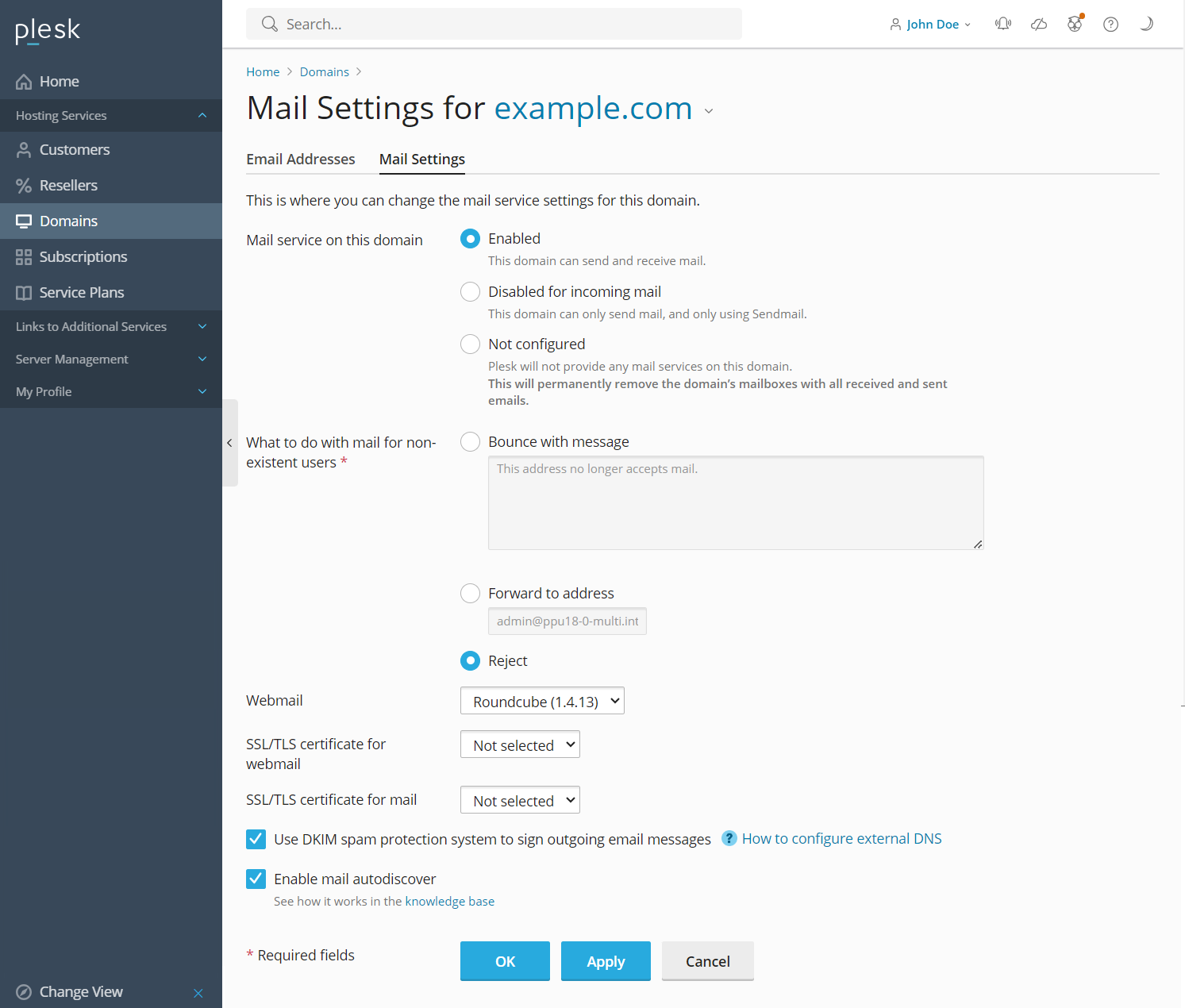

您可以为单个域名配置以下邮件服务设置( 邮件 标签 > 选择一个域名> 邮件设置 ):
image 73389 Mail tab
  • “Mail service on this domain”. You can set the use of the Plesk mail service for a domain:
    • “Enabled”. Select this option to use the mail service for both incoming and outgoing mail on this domain.
    • (Plesk for Linux) “Disabled for incoming mail”. Select this option to use the mail service only for sending emails. Alternatively, it is also possible to send emails using Sendmail within the limitations configured for outgoing mail.
    • (Plesk for Windows) “Disabled”. Select this option to turn off the mail service for both incoming and outgoing mail on this domain.
      备注
      如果使用一个外部邮件服务(如 GMail),则有必要关闭域名上的邮件服务:关闭本地邮件服务,确保正确地收发邮件。
    • “Not configured”. Select this option to turn off the mail service and remove any existing mail service configuration for this domain.
      小心
      Plesk will also permanently remove the domain’s mailboxes with all incoming and outgoing emails.
  • “邮件退回设置” 。当有人将电子邮件发送到您的域名下不存在的邮件地址时,默认情况下,邮件服务器会接收邮件,处理邮件,而且在发现该域名下没有这样的收件人时,会将邮件连同一条错误消息退回给发件人。您可以选择下列操作:
    • 继续将所有此类邮件退回给发件人( “退回信息” 选项)。
    • 转发所有此类邮件到指定的电子邮件地址( “转发至地址” 选项)。这也被称之为全部接收地址。
      请注意,如果您的主机提供商打开传出邮件控制,转发地址则必须属于要为其修改邮件退回设置的相同域名。如果您需要指定一个外部电子邮件地址(也就是,该域名之外)或为多个域名设置一个地址,请联系您的主机提供商。
    • 通过指定的 IP 地址转发所有此类邮件到其它邮件服务器,使用 “通过 IP 地址转发到外部邮件服务器” 选项(仅限 Windows 主机)。
    • 拒绝此类邮件,不接收。如果发件人的 SMTP 客户端运行正常,将会生成”收件人地址被拒:虚拟邮箱表格中的用户未知”不交付通知( “拒绝” 选项)。
  • “Web 邮箱”. 如果您的服务方案提供选项来选择域名所使用的 Webmail 程序,那么您可以在邮件设置中进行选择。
  • “用于 web 邮箱的 SSL/TLS 证书”。若要通过 HTTPS 访问 web 邮箱,请选择将保护 web 邮箱安全的 SSL/TLS 证书。在 Plesk for Windows 中,这将保留通过 HTTP 访问 web 邮箱的机会,因为默认会对 web 邮箱启用 HTTP 到 HTTPS 的重定向。在 Plesk for Linux 中,当 web 邮箱使用 SSL/TLS 证书保护安全时,要通过 HTTP 访问 web 邮箱,则需要 在 SSL It! 中对 web 邮箱打开 HTTP 到 HTTPS 的重定向。
  • “使用 DKIM 垃圾邮件防护系统签名发件信息”. DKIM”提供通过密码鉴别来验证域名身份的方法”( www.dkim.org)。
    如果您已为某个域名激活了DKIM,Plesk 会添加以下两个记录到域名的 DNS 区域( example.com 代表您的域名):
    • default._domainkey.example.com- 包含已生成密钥的公共部分。
    • _domainkey.example.com - 包含 DKIM 策略。
    除了 DKIM,Plesk 还支持将 SPF 和 DMARC 策略用于发送邮件。两者都基于在发件人DNS区域中指定的规则。DMARC 执行策略以根据 DKIM 和 SPF 检查的结果来处理邮件信息。在Plesk中,一个DMARC相关的DNS记录包含建议即使检查失败的情况下也不检测信息的常规策略。您可以指定更为严格的策略。但是,请注意接收服务器可在接收邮件方面自由应用自己的策略。
    您可以在域名的 DNS 设置中为域名更改 SPF 和 DMARC 策略(可随后在本小节中进一步了解)。
备注
根据您的主机方案和Plesk服务器级的设置,某些如DKIM、web邮箱或邮件列表等功能可能不可用。
