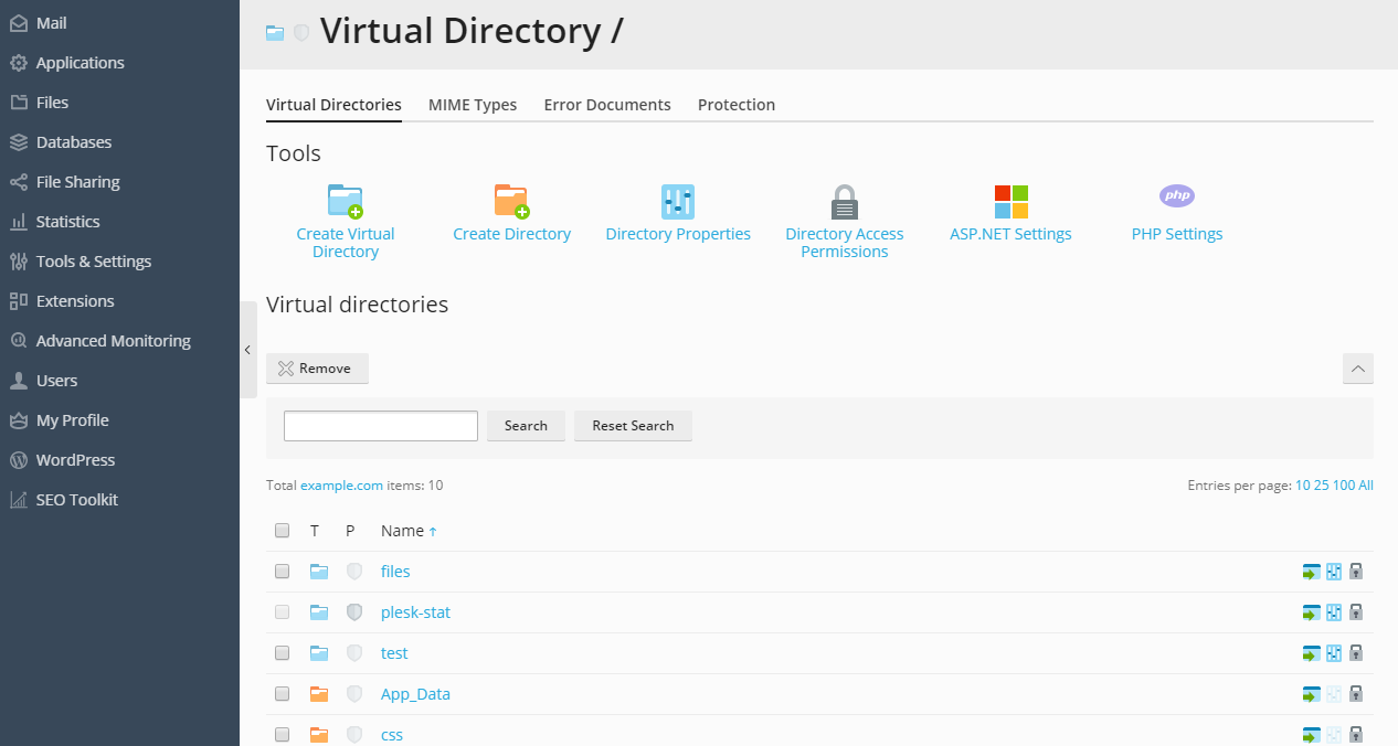

創建虛擬目錄
若要在一個網站內創建虛擬目錄:
請轉到 網站與域名 標籤,並找到該網站的域名。
按一下 虛擬目錄 。您現在位於網站的根目錄。
導航到您想要創建虛擬目錄的目錄。
按一下 創建虛擬目錄 。
備註: 若要創建物理目錄而不是虛擬目錄,請按一下 創建目錄 ,指定目錄名稱並按一下 確定 。
指定所需參數:

若要從一個網站移除虛擬目錄:
- 請轉到 網站與域名 標籤,並找到該網站的域名。
- 按一下 虛擬目錄 。
- 選擇您需要移除的目錄相對應的核取方塊。
- 按一下 移除 。
- 確認刪除並按一下 確定 。
