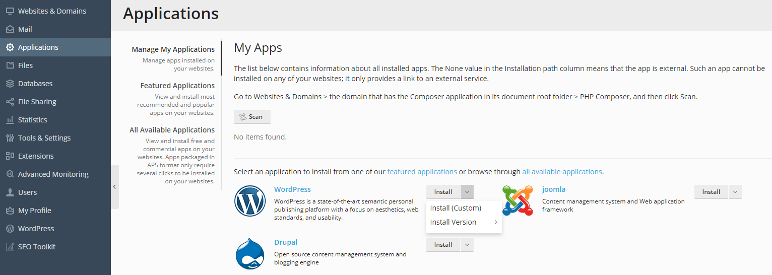

安裝 App
根據您的需要和專業技能水準,您可以選擇下列當中的一種方式安裝 app:
快速 。這是安裝 app 最簡單的一種方式。如果您選擇這種方式,Plesk 將執行典型安裝,安裝選定 app 的最新版本,Plesk 將使用 app 設定的預設值。例如,您的 Plesk 存取驗證憑據將被用作 app 管理員的驗證憑據。即使您選擇了快速安裝,某些 app 仍需要您填寫某些設定。
自訂 。通過此種方式,您可以自訂管理員驗證憑據和位址、安裝路徑等 app 安裝設定。特別是,如果您想關閉 app 的自動升級,您應該使用自訂安裝。
備註: 如果 safe_mode PHP 指令生效很多應用程式則無法正常運行。若要查看您的帳戶是否啟用了 safe_mode,請轉入 網站與域名 ,點按 PHP 設定 ,然後在 通用設定 部分中搜尋 safe_mode。如果啟用了 safe_mode,請將其關閉。如果您無法對 PHP 設定做更改,請聯繫您的提供商。
若要安裝 app,請如下操作:
轉到 應用程式 找到您需要的 app。
點按快速安裝的 安裝 按鈕或 安裝(自訂) 以實現自訂安裝。
(備選) 關閉 app 的自動升級。
如果您不想要自動更新 app,可以在安裝設定頁面取消勾選 當更新可用時自動更新此應用程式 選項。
(備選) 選擇 app 版本。
有時,您可能需要安裝 app 的某一個版本。例如,如果您計畫使用與最新 app 版本不相容的 app 擴展。在此情況下,點按 app 名稱 > 安裝版本 選擇您需要的版本。然後安裝 app。

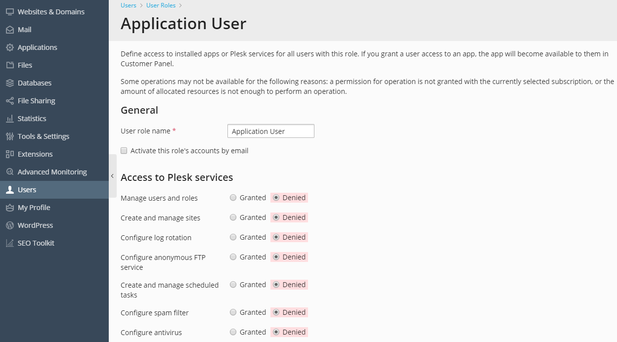

授權其它使用者存取應用程式
一個應用程式安裝後,預設只有 所有者 角色的使用者才能存取該應用程式。如要允許其他訂閱使用者存取該應用程式:
可在 用戶 > 用戶角色 裡授權某個用戶群組存取該應用程式。
必須把您選擇的用戶添加到該群組裡。
一旦您允許使用者存取應用程式,進入該應用程式的連結就會出現在他們的 網站與域名 頁面上相應的網站名稱下。注意 您可把對應用程式的存取權限僅限於使用者群組 ,因此您還應該修改現存群組的許可權,或創建新的群組,然後分配用戶給該群組。
應用程式管理員預設是一個擁有 所有者 角色的訂閱用戶。該用戶不僅可以從 網站與域名 頁存取應用程式,還可以安裝與管理一個訂閱裡的應用程式。因此,他們的介面還有其他的 應用程式 頁面。您可通過授予 安裝與管理應用程式 許可權到他們的角色( 用戶 > 用戶角色 )裡來向其他訂閱用戶提供同樣的管理許可權。這給予了用戶完全的管理存取訂閱內 所有 應用程式的許可權。除了管理員,擁有該許可權的使用者可通過客戶面板裡的 應用程式 部分安裝、配置、更新與移除應用程式。
