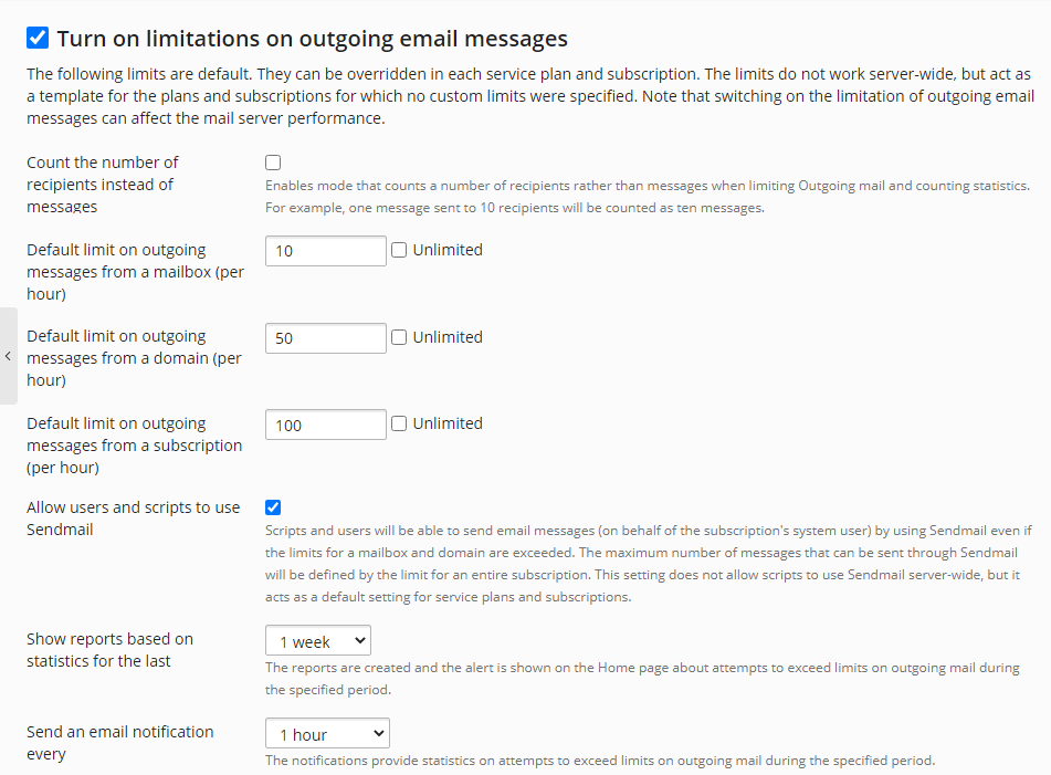

進入 工具與設定 > 郵件伺服器設定 對發送郵件啟用限制。查看 配置伺服器範圍的郵件設定 。
從伺服器白名單中移除所有的 IP 位址和網路(在 Plesk for Linux 中,位於 工具與設定 > 郵件伺服器設定 > 白名單 標籤,在 Plesk for Windows 中,位於 工具與設定 > 郵件伺服器設定 > 中繼選項 > 對下面的網路不使用中繼限制 )。對傳出郵件的限制將不適用於IP地址來自白名單的寄件者。
備註: 注意:自 Plesk 12 起,不再默認把 127.0.0.0/8 網路添加到白名單中。這對出站垃圾資訊防護正常運行很有必要。不把本地主機列入白名單會阻止 PHP 腳本在 Windows 上發送郵件。其它腳本引擎可能也會受到影響。而且,Mailman 將無法發送郵件到外部的電郵地址。
(備選)設定收集用於顯示報告的統計資料的時段。相同時段用於確定發送郵件狀態,該狀態會在 Plesk UI 首頁上顯示。查看 配置伺服器範圍的郵件設定 。
(備選) 設定關於發送郵件的通知的時段 請查看 關於嘗試超過限制的通知 。
(備選)更改在 Plesk 物件上預設使用的限制。請查看 自訂限制 。

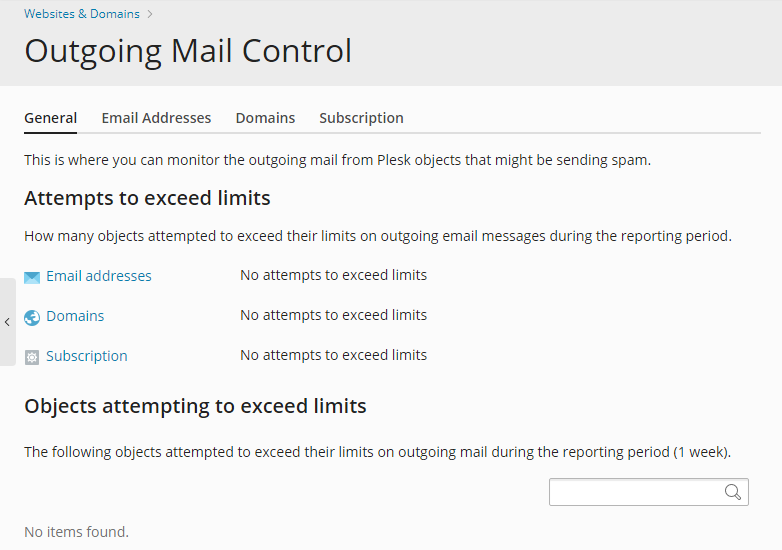

可進入 工具與設定 > 發送郵件控制 分析有關嘗試超過限制的統計資料。請查看 統計與報告 。
備註: 只有在 郵件伺服器設定 中啟用了限制才會顯示 發送郵件控制 連結。
