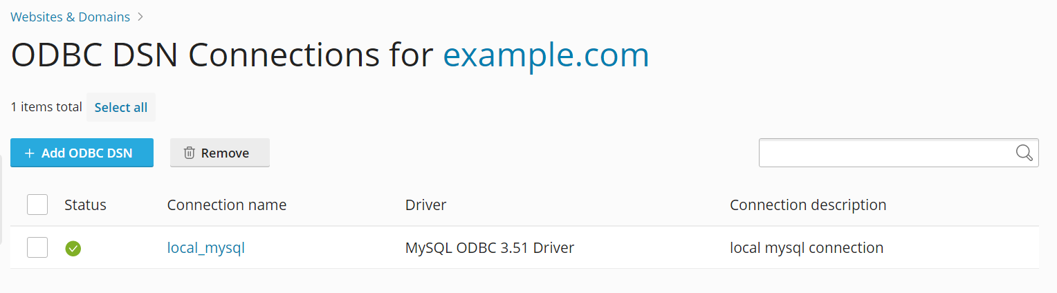

要創建新的 ODBC 連接到資料庫:
轉到 網站與域名 並按一下 ODBC 資料來源 。
點按 添加 ODBC DSN.
在相應欄位指定 ODBC 連接名稱和描述。
在 驅動程式 欄位選擇所需驅動程式。
點按 建立 ODBC DSN.
在驅動程式配置螢幕上選擇相應選項。通常,您應指定到資料庫、使用者憑據和其他連接選項的路徑。
按一下 測試 檢查連接是否在所提供設定下正常運行。按一下 保存 完成創建。
要更改現有 ODBC 連接設定,請執行下列步驟:
- 轉到 網站與域名 並按一下 ODBC 資料來源 。
- 按一下列表中的所需連接名稱。
- 更改所需設定。
- 按一下 測試 檢查連接是否在新設定下正常運行。按一下 保存 保存更改。
要刪除 ODBC 連接,請執行下列步驟::
- 選擇您需要移除的連接相對應的核取方塊。
- Click Remove, and then click Yes, remove.
