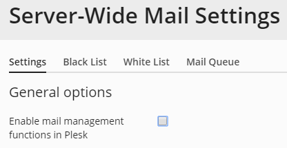

  1. 在伺服器管理面板中,轉入 工具與設定 > 郵件伺服器設定 (在 郵件 組裡)。
  2. 禁用 啟用 Plesk 中的郵件管理功能 選項並點按 確定 。
      image 74975
