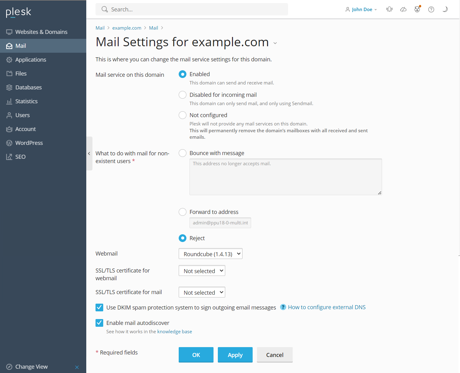

You can configure the following mail service settings for individual domains (Websites & Domains > select a domain > Mail tab > Mail Settings):
image 73389 Mail tab
  • 「Mail service on this domain」. You can set the use of the Plesk mail service for a domain:
    • 「Enabled」. Select this option to use the mail service for both incoming and outgoing mail on this domain.
    • (Plesk for Linux) 「Disabled for incoming mail」. Select this option to use the mail service only for sending emails. Alternatively, it is also possible to send emails using Sendmail within the limitations configured for outgoing mail.
    • (Plesk for Windows) 「Disabled」. Select this option to turn off the mail service for both incoming and outgoing mail on this domain.
      備註
      如果使用一個外部郵件服務(如 GMail),則有必要關閉域名上的郵件服務:關閉本地郵件服務,確保正確地收發郵件。
    • 「Not configured」. Select this option to turn off the mail service and remove any existing mail service configuration for this domain.
      警示
      Plesk will also permanently remove the domain’s mailboxes with all incoming and outgoing emails.
  • 「郵件退回設定」 。當有人將電子郵件發送到您的域名下不存在的電郵地址時,預設情況下,郵件伺服器會接收郵件,處理郵件,而且在發現該域名下沒有這樣的收件人時,會將郵件連同一條錯誤消息退回給寄件者。您可以選擇下列操作:
    • 繼續將所有此類郵件退回給寄件者( 「退回信息」 選項)。
    • 轉發所有此類郵件到指定的電郵地址(」轉發至位址」 選項)。這也被稱之為全部接收位址。
      請注意,如果您的主機提供商打開傳出郵件控制,轉發地址則必須屬於要為其修改郵件退回設定的相同域名。如果您需要指定一個外部電郵地址(也就是,該域名之外)或為多個域名設定一個地址,請聯繫您的主機提供商。
    • 通過指定的 IP 位址轉發所有此類郵件到其它郵件伺服器,使用 “通過 IP 位址轉發到外部郵件伺服器” 選項(僅限 Windows 主機)。
    • 拒絕此類郵件,不接收。如果寄件者的 SMTP 用戶端運行正常,將會生成」收件人位址被拒:虛擬郵箱表格中的使用者未知」不交付通知(」拒絕」 選項)。
  • 「Web 郵箱」. 如果您的服務方案提供選項來選擇域名所使用的 Webmail 程式,那麼您可以在郵件設定中進行選擇。
  • 「用於 web 郵箱的 SSL/TLS 證書」。若要通過 HTTPS 存取 web 郵箱,請選擇將保護 web 郵箱安全的 SSL/TLS 證書。在 Plesk for Windows 中,這將保留通過 HTTP 存取 web 郵箱的機會,因為默認會對 web 郵箱啟用 HTTP 到 HTTPS 的重定向。在 Plesk for Linux 中,當 web 郵箱使用 SSL/TLS 證書保護安全時,要通過 HTTP 存取 web 郵箱,則需要 在 SSL It! 中對 web 郵箱打開 HTTP 到 HTTPS 的重定向。
  • 「使用 DKIM 垃圾郵件防護系統簽名發件資訊」. DKIM」提供通過密碼鑒別來驗證域名身份的方法」( www.dkim.org)。
    如果您已為某個域名啟動了DKIM,Plesk 會添加以下兩個記錄到域名的 DNS 區域( example.com 代表您的域名)。
    • default._domainkey.example.com- 包含已生成金鑰的公共部分。
    • _ domainkey.example.com - 包含 DKIM 策略。
    除了 DKIM,Plesk 還支援將 SPF 和 DMARC 策略用於發送郵件。兩者都基於在寄件者DNS區域中指定的規則。DMARC 執行策略以根據 DKIM 和 SPF 檢查的結果來處理郵件資訊。在Plesk中,一個DMARC相關的DNS記錄包含建議即使檢查失敗的情況下也不檢測資訊的常規策略。您可以指定更為嚴格的策略。但是,請注意接收伺服器可在接收郵件方面自由應用自己的策略。
    您可以在域名的 DNS 設定中為域名更改 SPF 和 DMARC 策略(可隨後在本小節中進一步瞭解)。
備註
根據您的主機方案和Plesk伺服器級的設定,某些如DKIM、web郵箱或郵寄清單等功能可能不可用。
