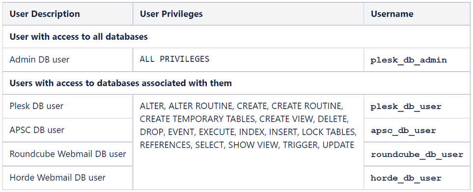

專用的資料庫伺服器上沒有以前創建的任何資料庫或資料庫使用者。您需要有創建具有所有權限的資料庫管理員使用者的許可權。然後,Plesk安裝程式腳本將會自動創建Plesk``psa``資料庫。
一個共用的資料庫伺服器已經有了一些資料庫和資料庫使用者。您無法創建具有所有權限的資料庫管理使用者。相反,您可以手動創建運行Plesk所需的所有資料庫和資料庫使用者。

  2. 創建具有「資料庫使用者」 表中指定許可權的資料庫和資料庫使用者:

資料庫使用者
image db users
