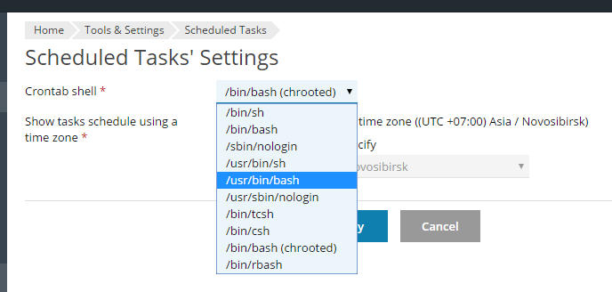

為計畫任務設定默認的 shell
若要設定默認用於運行所有」運行命令」的計畫任務的shell,請進入 工具與設定 > 計畫的任務 > 設定 從功能表中選擇所需的 shell。
此外,您可以通過 ssh 登入伺服器並運行以下命令:
plesk bin server_pref -u -crontab-secure-shell "<shell>"
其中 <shell> 是所需的 shell。例如:
plesk bin server_pref -u -crontab-secure-shell "/bin/bash"
