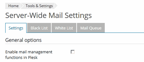

若要隱藏與客戶面板裡的郵件服務相關的使用者介面元件:
在伺服器管理面板中,轉入 工具與設定 > 郵件伺服器設定 (在 郵件 組裡)。
禁用 啟用 Plesk 中的郵件管理功能 選項並點按 確定 。
