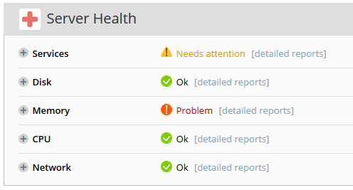

跟蹤伺服器健康狀況
伺服器健康監控器 位於左邊巡覽列的 健康監控 模組下。
在服務提供者視圖下,伺服器健康監控器 會在首頁上的 伺服器健康狀況 下顯示。
健康監控器監控的資源和服務分為五大目錄:如果一個目錄中至少一項資源或服務的使用超過了預定義的閾值,即會顯示相應的警告。對於每項資源或服務,都可以配置兩個閾值:一個 “黃色” 的,一個 “紅色” 的。資源的使用超過了黃色的閾值表示負載高可能會有隱患。資源的使用超過了紅色的閾值表示有可能影響 Plesk 和其服務的操作,需要立即回應。預設健康監控器會為每項資源和服務預配置最優的設定。但是管理員可對這些設定進行更改。

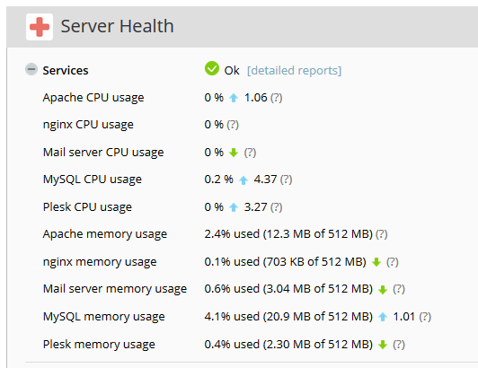

若要查看有關資源使用的詳細資訊,請展開目錄。
展開一個目錄會顯示包括在該目錄中所有資源和服務當前所使用的資源量,以及資源使用趨勢。
注意健康監控器會顯示不是即時更新的瞬間 參數值。也就是說健康監控器中顯示的值反映的是載入頁面時的資源使用量而非當前的資源使用量。若要查看最新的資源使用值,請在瀏覽器中刷新頁面。

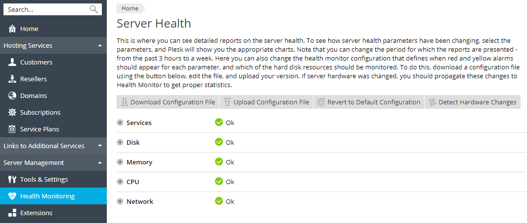

若要查看資源使用量在一段時間內是如何更改的,請轉入 伺服器管理 > 健康監控 。展開一項目錄並選擇靠近一項或多項資源或服務的核取方塊以查看這些資源和服務在一段時間內(三個小時到一周)的具體使用情況。
配置警報、趨勢與電子郵件提示
默認健康監控器會為每項資源和服務預配置最優的設定。如果您想要更改默認的設定,請轉入 伺服器管理 > 健康監控 並點按 下載設定檔 以下載 custom-health-config.xml 設定檔。根據所包含的說明編輯文件。您可以更改以下的健康監控參數:
- 資源或服務的 “黃色” 和 “紅色” 警報閾值。
- 資源或服務的警報閾數值型別(超過了絕對值、相對值或趨勢值)。
- 趨勢計算參數。
- 郵件通知參數。預設不會配置郵件通知。
您一旦對設定檔做了任何更改,請保存更改並上傳文件( 伺服器管理 > 健康監控 > 上傳設定檔 )。所做的更改會立即生效。
