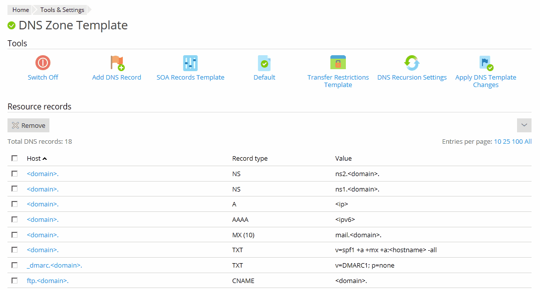

若要查看 DNS 範本中當前存在的記錄,請進入 工具與設定 > DNS 範本 。您還可以在該螢幕添加、修改和移除記錄。
若要添加記錄,請點按 添加 DNS 記錄 。若要修改記錄,請按一下其名稱。當添加或修改記錄時 ,您可以使用以下預留位置,這些預留位置可在域名創建時被實際值替換:

若要移除記錄,請選擇記錄名稱旁邊的核取方塊並點按 移除 。注意從範本移除某些記錄將會影響在 Plesk 中創建的域名的功能。例如,移除 A 記錄將會阻止域名被解析。如果您對影響客戶網站功能的 DNS 範本做了更改,您則可以點按 重設為預設值 來恢復預設的 DNS 範本。

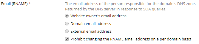

DNS 範本還包括預設的 SOA 記錄。您可以轉入 工具與設定 > DNS 範本 > SOA 記錄範本 查看和更改 SOA 記錄值。
在此您還可以選擇負責域名 DNS 區域的人員的電郵地址(所謂的 RNAME 電郵地址)。選定的選項將應用到 Plesk 中的所有域名。但是,仍可以為每個域名更改 RNAME 電郵地址。若要禁止在每域名基礎上更改 RNAME 電郵地址,請選擇相應的核取方塊。

若要同步 DNS 範本和您的 DNS 區域之間的記錄,請進入 工具與設定 > DNS 範本 並點按 應用 DNS 範本更改 。您將會被提示選擇以下中的一項:
