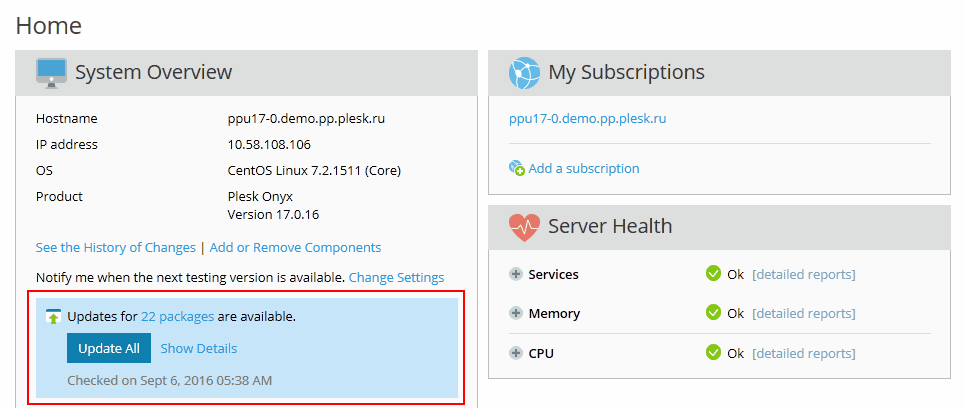

默認會打開 系統更新 ,能夠讓您管理系統更新和Plesk 協力廠商元件的更新。您可以從 首頁 的 系統概要 組手動應用更新。該頁面包含了有關更新狀態的資訊。另外,可 工具與設定> 系統更新 進行操作。
若要查看詳情和選擇您要更新的某個包,請點按 顯示詳情 然後選擇相應包。如果您不想更新某些元件,例如協力廠商元件,該選項會有所幫助。如果您想要總是跳過更新某些元件,可鎖定這些包而不更新。可以在之後的任何時候解除鎖定。詳情請參閱 系統更新
image-Updates

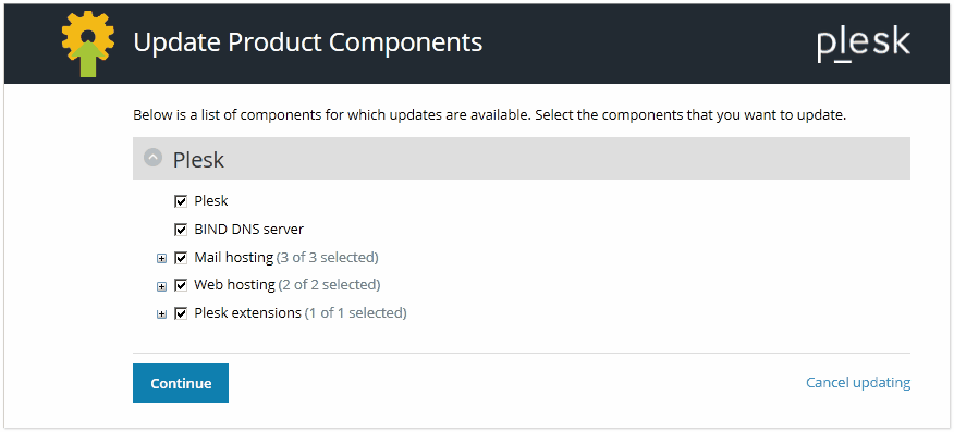

您還可以點按 工具與設定 > 升級與更新 > 更新產品元件 更新 Plesk 和協力廠商組件。您可在此選擇有可用更新的某個元件並點按 繼續 應用更新。
image-Updates-components
