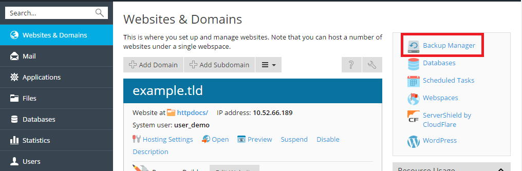

第 5 步. 備份您的網站
我們一直建議要備份網站,以防其配置或內容損壞或丟失。
如果您不需要備份網站,請進入 下一個步驟 瞭解如何更改密碼和登出 Plesk。
若要存取備份功能,請進行以下步驟:
如果您是主機客戶,請轉入 網站與域名 標籤 > 備份管理員 > 備份 。
如果您是伺服器管理員正使用高級用戶視圖,請轉入 備份管理員 > 備份 。
