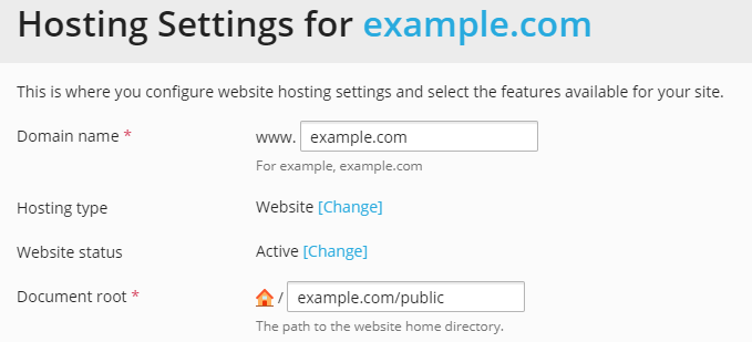

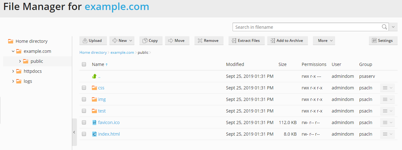

Wenn Sie zum Beispiel für den Wert docroot "<domain>/public" festlegen und dann eine neue Domain mit dem Namen example.com erstellen, ist das folgende Verzeichnis das Stammverzeichnis der Domain:
image 77501
image 77502
