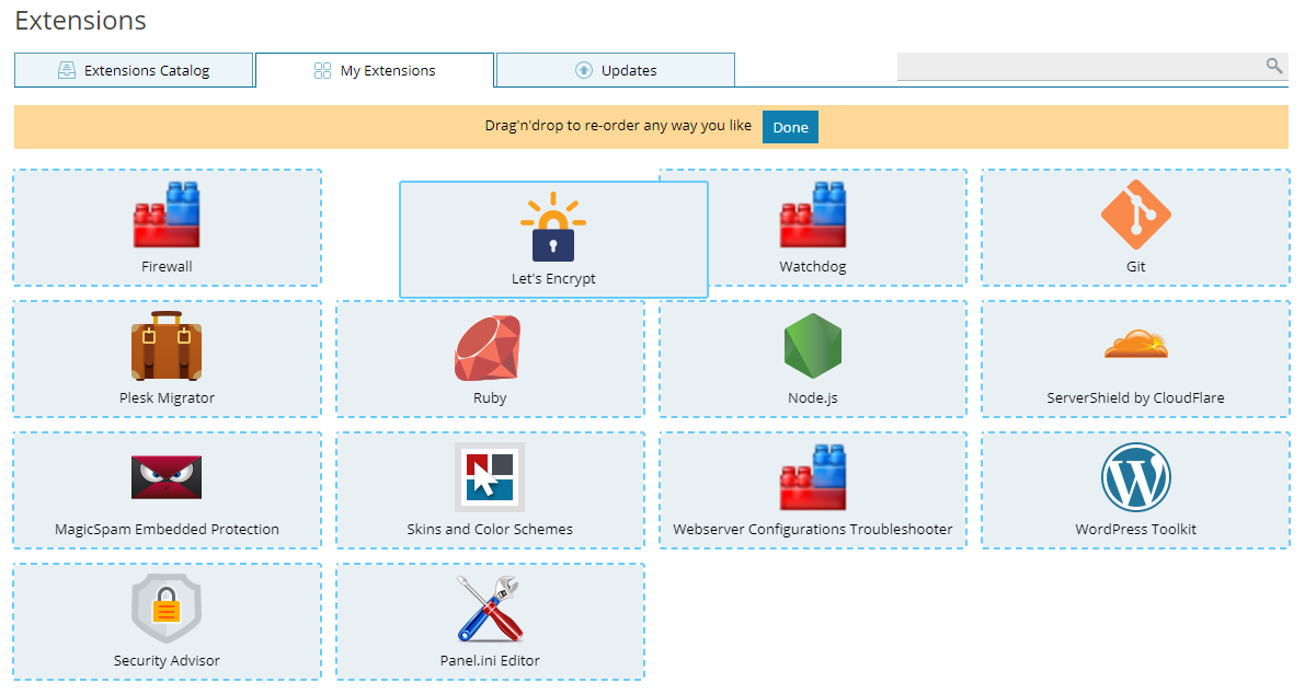

Anpassen des Bildschirms „Meine Erweiterungen“
Alle in Plesk installierten Erweiterungen werden angezeigt in Erweiterungen. > Meine Erweiterungen. In Plesk Onyx 17.8 können Sie den Bildschirm „Meine Erweiterungen“ anpassen, indem Sie die Erweiterungen neu anordnen. Sie können für den Bildschirm „Meine Erweiterungen“ Ihr eigenes Layout erstellen.
So passen Sie den Bildschirm „Meine Erweiterungen“ an:
Gehen Sie zu Erweiterungen > Meine Erweiterungen und klicken Sie in der rechten oberen Ecke auf die Schaltfläche Anpassen.
Ordnen Sie die Erweiterungen mittels Drag-and-Drop neu an.
Wenn Sie mit dem Layout des Bildschirms „Meine Erweiterungen“ zufrieden sind, klicken Sie auf Fertig, um es zu speichern.

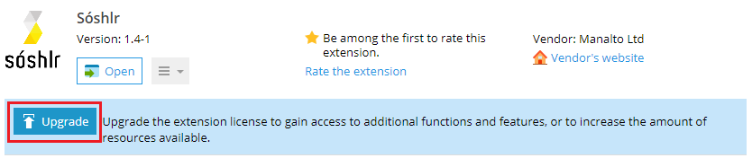

Ab der Version Plesk Onyx 17.8 ermöglichen bestimmte Erweiterungen es Ihnen, ein Update der installierten Lizenz durchzuführen. Folgendes kann Ihnen dabei helfen:
- Erhöhen Sie die Zahl der verfügbaren Ressourcen. (Beispielsweise können Sie durch ein Upgrade der Lizenz für Erweiterungen „S?shlr“ mehr Nutzer und Konten verwalten.)
- Erhalten Sie Zugriff auf zusätzliche Funktionen und Features. (Beispielsweise können Sie durch ein Upgrade der Lizenz für Erweiterungen „Sitebuilder“ die Whitelabel-Funktion nutzen.)
So führen Sie ein Upgrade einer Lizenz für Erweiterungen durch:
Klicken Sie auf Erweiterungen > Meine Erweiterungen.
Klicken Sie auf die Erweiterung, für deren Lizenz Sie ein Upgrade durchführen möchten.
Klicken Sie auf Upgrade durchführen und kaufen Sie die gewünschte Lizenz.
