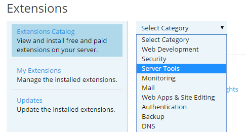

ナビゲーションペインで [拡張] をクリックすると、 [拡張カタログ] タブが開きます。Plesk にあらゆる機能を追加するさまざまな拡張をここから利用できます。拡張は、「バックアップ」、「DNS」、「メール」などのカテゴリ別に分類されています。すべての拡張は 1 つ以上のカテゴリに属しています。
ランディングページには人気の拡張が表示されます。ただし、カテゴリにはそれ以外にも多数の拡張が含まれており、表示できます。特定の拡張を探すには、検索機能を使用します(検索ウィンドウは右上にあります)。
探している拡張の名前がわからない場合、[カテゴリを選択]メニューを選び、その拡張が属していると思われるカテゴリを選択します。

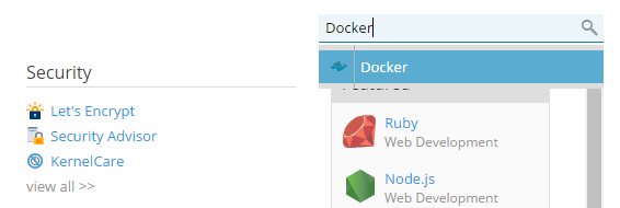

探している拡張の名前がわからない場合、 [カテゴリ] 画面を開き、探している拡張が属している可能性があるカテゴリを選択してください。
あるいは、左上隅にある Plesk グローバル検索を使用して特定の拡張を検索できます。
Plesk グローバル検索は、インストール済みの拡張とインストールされていない拡張の両方を表示します。
  • 拡張がインストールされている場合、検索結果として拡張のエントリページが開きます。
  • 拡張がインストールされていない場合、検索結果として拡張カタログの拡張の概要ページが開きます。
探している拡張の名前がわからない場合、Plesk のグローバル検索機能を使って、その拡張が属している可能性が高いカテゴリで拡張を検索できます。

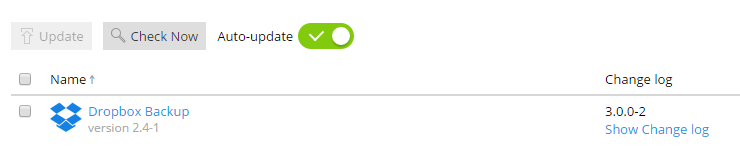

インストールした拡張用にアップデートが提供されていないか確認するには、ナビゲーションペインで [拡張] をクリックします。インストールした 1 つ以上の拡張にアップデートが提供されている場合、[アップデート]タブに通知が表示されます。赤い四角の中の数字は、アップデートが提供されている拡張の数です。
更新可能な拡張を確認するには、 [アップデート] に進みます。
ここで重要な情報は、拡張の名前、現在のインストールされているバージョン、使用可能なバージョンです。[変更ログを表示]をクリックして、このアップデートで導入される不具合の修正や改良点のリストを確認できます。
サーバで自動更新が有効になっている場合は、拡張のアップデートがリリースされてから 1 週間以内に拡張が更新されます。自動更新を待ちたくない場合、拡張を手動で更新できます。
拡張を自動で更新する
デフォルトで、拡張の自動更新は有効になっています。つまり、Plesk は週に一度、インストールされたすべて拡張に対してアップデートが提供されていないか確認し、アップデートが検出された場合は自動インストールします。拡張をすぐに更新する必要がある場合は、後ほど説明するようにアップデートを手動で確認してください。
アップデートのインストール後に拡張が機能しなくなることを心配している場合や、まずステージング環境で更新した拡張をテストしたい場合は、自動更新を無効にすることができます。これには、ナビゲーションペインで [拡張] をクリックし、 [アップデート] に進み、緑色の[自動更新]スライダーをクリックします。
気が変わった場合は、灰色のスライダーをクリックして、自動更新をオンに戻します。
