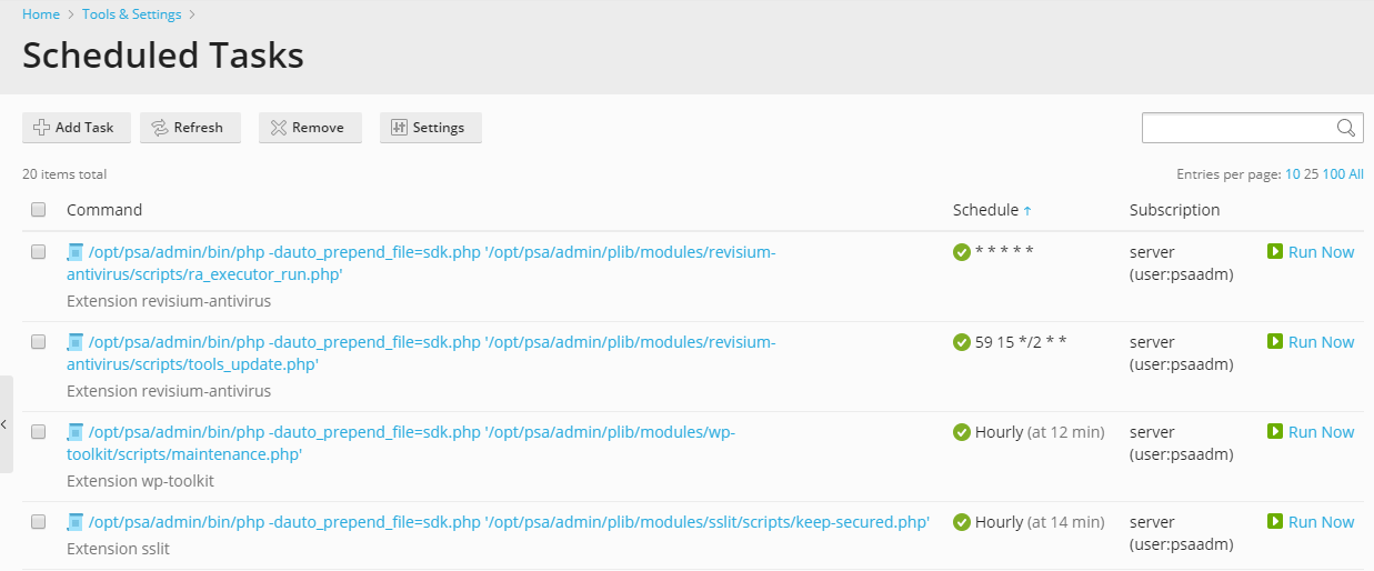

Wenn Sie zu einer bestimmten Zeit Skripte auf dem Server ausführen müssen, können Sie das Aufgabenplanungsfeature auf dem Server nutzen, um die Skripte automatisch vom System ausführen zu lassen.
Sie können alle für jedes Abonnement erstellten Aufgaben sowie alle auf Server-Ebene erstellten Aufgaben einsehen, indem Sie zu Tools & Einstellungen > Geplante Aufgaben (Cronjobs) gehen.
image 74992
Die Aufgaben können nach Befehl, nach Abonnement oder nach Zeitplan sortiert werden. Letzteres ist hilfreich, um Problemen mit einer Serverlast, die zu bestimmten Zeiten in die Höhe schnellt, auf den Grund zu gehen. Dies kann zum Beispiel durch eine geplante ressourcenintensive Aufgabe ausgelöst werden. Sie können für jede Aufgabe in der Liste die Einstellungen ändern (mit einem Klick auf den Namen der Aufgabe), sowie die Aufgabe aktivieren (mit einem Klick auf das Symbol image 74993 ), deaktivieren (mit einem Klick auf das Symbol image 74994 ) oder sofort starten.
