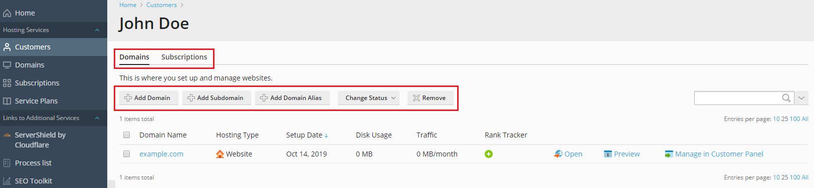

Adición de dominios para determinadas suscripciones o clientes
Adición de dominios y subdominios

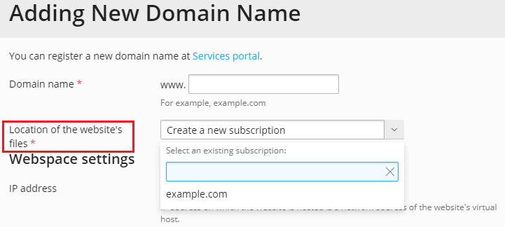

Vaya a Dominios y haga clic en uno de los botones: Añadir dominio o Añadir subdominio. A continuación, siga las indicaciones que aparecen en pantalla.
Nota: En función de la edición de Plesk utilizada, es posible que la información que especifique en la pantalla Añadir dominio no sea la misma. Por ejemplo, es posible que no pueda seleccionar una suscripción o un cliente, ya que esto no es necesario para los usuarios en cuestión.
Si desea especificar una suscripción, selecciónela en Ubicación de los archivos del sitio web. El dominio pertenecerá a la suscripción seleccionada y a la cuenta correspondiente.
Para crear una suscripción cuando se esté creando un dominio, deje seleccionada la opción Crear una suscripción nueva.

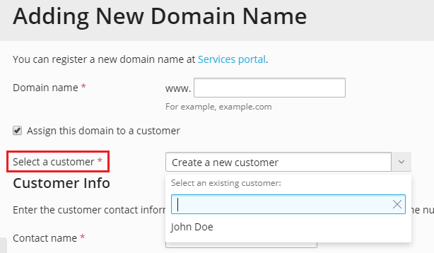

Para crear un dominio para un determinado cliente, seleccione Asignar este dominio a un cliente. En Seleccione un cliente, seleccione el cliente al que pertenecerá el dominio. Se creará un dominio y una suscripción con el nombre indicado para el cliente seleccionado. Tenga en cuenta que la suscripción se crea por omisión cuando se crea el dominio.
Para crear una cuenta de cliente cuando se esté creando un dominio, seleccione Asignar este dominio a un cliente y deje seleccionada la opción Crear un cliente nuevo. Se le pedirá que indique los detalles del cliente.
