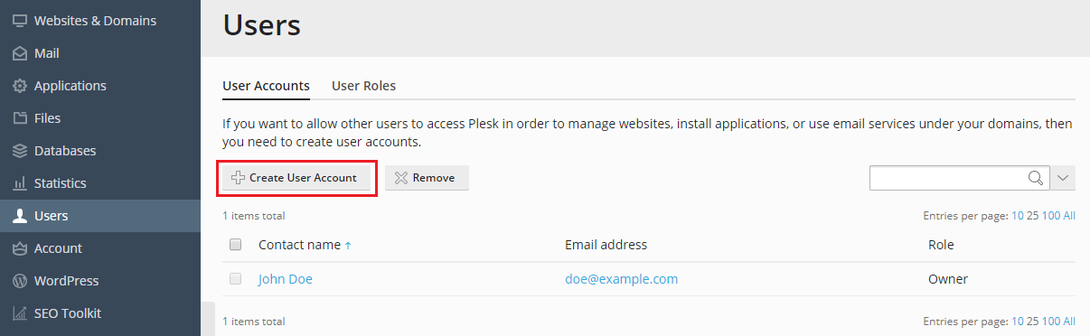

Si desea crear una cuenta de usuario adicional, vaya a Usuarios > Cuentas de usuario y haga clic en Crear cuenta de usuario.
image 76831
Deberá proporcionar alguna información, como por ejemplo el nombre de contacto del usuario, su dirección de email y sus credenciales de acceso. Preste especial atención a las siguientes opciones:
  • Rol de usuario. Seleccione uno de los roles de usuario preconfigurados del menú para así asignarlo al usuario. Los roles de usuario determinan las funcionales de Plesk a las que puede acceder el usuario una vez haya iniciado sesión. Más adelante se proporciona más información acerca de estos roles de usuario.
  • Acceso a suscripciones. Si su cuenta de cliente tiene asignada más de una suscripción, puede permitir al usuario visualizar y gestionar todas las suscripciones o bien únicamente una de las suscripciones.
  • Usuario activo. Si no selecciona esta casilla, el usuario no podrá acceder a Plesk. Por omisión, esta casilla está seleccionada. Si necesita desactivar una cuenta de usuario adicional sin eliminarla, vaya a Usuarios > Cuentas de usuario, haga clic en el usuario que desea desactivar, haga clic en Cambiar configuración y deseleccione la casilla Usuario activo.

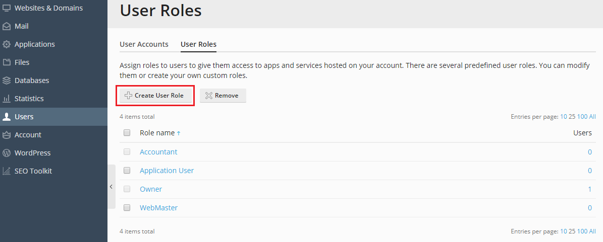

Los roles de usuario se utilizan para definir las funcionalidades de Plesk a disposición de los usuarios adicionales. Cada uno de los usuarios adicionales debe tener asignado un rol de usuario y cada rol incluye un conjunto de permisos que determinan las operaciones que pueden efectuar en Plesk aquellos usuarios con dicho rol.
Para crear un rol de usuario, vaya a Usuarios > Roles de usuario y haga clic en Crear rol de usuario.
image 76832
Podrá ver una lista de permisos. Seleccione «Concedido» o «Denegado» para cada uno de los permisos. En el caso de los permisos marcados como «Concedido», los usuarios adicionales que tengan asignado este rol podrán realizar varias operaciones. A continuación puede ver la lista completa de permisos disponibles y sus descripciones.
