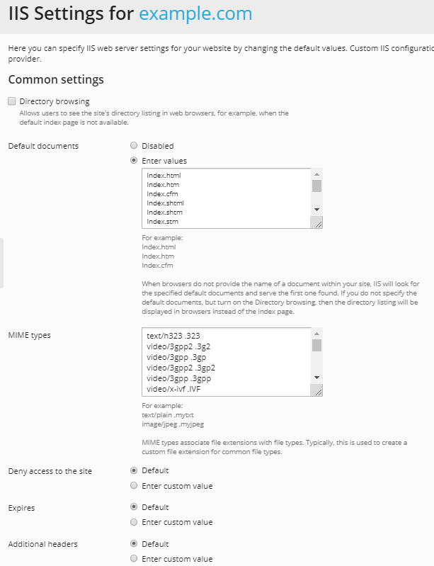

Edición de la configuración del servidor web IIS
Encontrará todos los parámetros personalizables del servidor web en Sitios web y dominios > seleccione un sitio web > Configuración IIS. Las opciones personalizadas sólo son aplicables al sitio web seleccionado.
Estas opciones se dividen en los siguientes grupos:
Configuración común
Estas opciones suelen ser editadas por los propietarios de los sitios web, quienes desean:
Que los visitantes del sitio puedan ver la lista de archivos y subdirectorios del directorio del sitio en sus navegadores (Examen de directorios). En el caso de que no exista ninguna coincidencia para las páginas de índice predeterminadas en el directorio raíz del sitio, se mostrará la lista de directorios.
Añadir un tipo de páginas de índice predeterminadas (Documentos predeterminados).
Añadir un tipo MIME para los archivos que presenten una extensión determinada (tipos MIME).
Cambiar el intervalo de tiempo durante el cual los navegadores web deben conservar copias en caché del contenido web antes de volverlo a solicitar al servidor configurando encabezados «Expires».
Instruir a los navegadores web para que realicen varias acciones configurando encabezados adicionales a respuestas HTTP.

El valor predeterminado de la configuración del servidor
Puede establecer el valor de cada uno de los parámetros de configuración introduciendo un valor predeterminado o bien dejando el valor Predeterminado. En este último caso, Plesk usa los valores de la configuración de servidor web predeterminada que definió el administrador del servidor (proveedor de hosting).
Sus valores invalidarán los valores predeterminados. La única excepción es la opción Denegar acceso al sitio. En este caso, en su sitio web se aplicarán las direcciones IP de la configuración predeterminada y las direcciones IP especificadas por usted. En el caso de un conflicto – como por ejemplo cuando permite la dirección IP denegada en la configuración predeterminada –, IIS usa su configuración.
