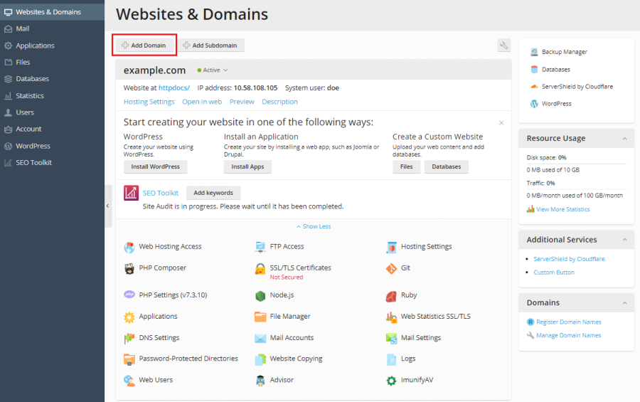

  1. Vaya a Sitios web y dominios y haga clic en Añadir dominio
    image 76850
    Nota: Las opciones disponibles en la pantalla Añadir dominio pueden variar según su edición de Plesk.

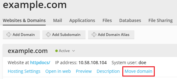

  1. Vaya a Sitios web y dominios, busque el dominio que desea transferir y haga clic en Mover el dominio.
    image move
