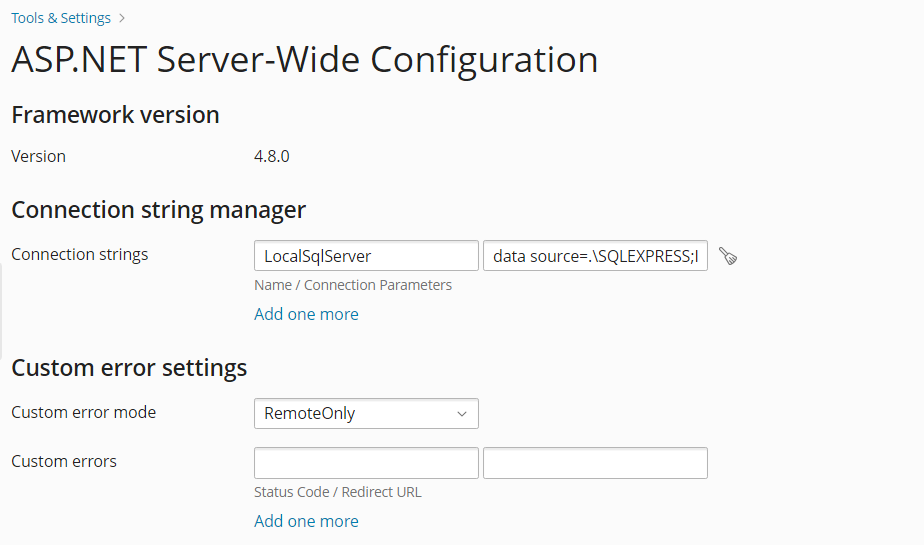

Vaya a Herramientas y configuración > Configuración ASP.NET (en «Aplicaciones y bases de datos»). Las opciones para las distintas versiones de ASP.NET se encuentran en las pestañas correspondientes.
Configure las cadenas que determinan los datos de conexión a la base de datos para aplicaciones ASP.NET que utilizan bases de datos:
Cuando abra la página de configuración de ASP.NET por primera vez, se le mostrarán los parámetros de conexión de muestra con construcciones comunes. Puede eliminarlos y especificar sus propias cadenas.
- Para añadir una cadena, haga clic en Añadir más.
- Si desea eliminar una cadena, haga clic en
situado al lado de esta.
Cree los mensajes de error personalizados que serán devueltos por las aplicaciones ASP.NET:
Para establecer el modo de mensajes de error personalizados, seleccione la opción apropiada en el menú «Modo de error personalizado»:
- Activado — los mensajes de error personalizados están activados.
- Desactivado — los mensajes de error personalizados están desactivados y se muestran errores detallados.
- soloRemoto — los mensajes de error personalizados sólo se muestran a los clientes remotos y los errores ASP.NET se muestran al host local.
Para añadir un mensaje de error personalizado (que se aplicará a no ser que se haya seleccionado el modo Off), introduzca los valores en los campos «Errores personalizados».
- Código de estado define el código de estado HTTP que tiene como resultado el redireccionamiento a la página de error.
- URL del redireccionamiento define la dirección web de la página de error que muestra al cliente la información acerca del error.
Debido a posibles conflictos, no puede añadir ningún mensaje de error personalizado con un código de error ya existente, pero sí puede redefinir la URL del código existente.
Si desea eliminar un mensaje de error personalizado de la lista, haga clic en
situado al lado de este
