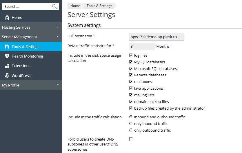

En esta sección se describe la configuración general del servidor Plesk. Entre estas opciones de configuración encontramos parámetros relacionados con las estadísticas y otras opciones como puede ser el caso de los permisos para los clientes a nivel del servidor. La configuración general del servidor puede editarse en Herramientas y configuración > Configuración del servidor.

Guardar estadísticas de tráfico durante
Aquí puede establecer el periodo durante el cual el servidor conservará las estadísticas web y las estadísticas de tráfico recopiladas por los programas Webalizer o AWstats. Por omisión, Plesk conserva los datos de los últimos tres meses.
¿Qué desea incluir en el cálculo de uso de espacio en disco?
Aquí puede seleccionar los tipos de objetos que Plesk tendrá en cuenta cuando calcule el uso del espacio en disco.
Al calcular el uso del espacio en disco, contabilizar
Esta opción le permite definir el modo en el que Plesk contabilizará el espacio en disco usado por cada objeto: por su tamaño o por la cantidad de espacio en disco usado. Si desea más información acerca de qué forma exacta se calcula el uso del espacio en disco en Plesk, examine la sección Información sobre el cálculo de uso del espacio en disco.
¿Qué desea incluir en el cálculo de tráfico?
Aquí puede seleccionar los tipos de tráfico que contabilizará Plesk cuando se calcule el tráfico: entrante, saliente o ambos.

Nombre de host completo.
El nombre de host del servidor Plesk.
No permitir a los usuarios crear subzonas DNS en las superzonas DNS de otros usuarios.Cuando un cliente crea un dominio, puede especificar no sólo nombres de dominio de segundo nivel (como por ejemplo example.com), sino también nombres de dominio de tercer nivel y niveles inferiores, como doc.example.com. Cuando un cliente crea doc.example.com y el nombre de dominio original, example.com, fue creado por otro cliente, el sistema no permitirá la creación de este subdominio si la opción correspondiente está seleccionada.
Le recomendamos seleccionar esta opción. De lo contrario, los usuarios podrán crear subdominios falsos y configurar cuentas correo y sitios web que podrían ser usadas para realizar spam o phishing o robo de identidad.
