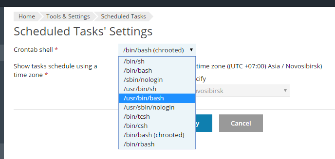

Establezca el shell predeterminado para las tareas programadas
Para establecer el shell que se usará por omisión para ejecutar todas las tares programadas «Run a Command», vaya a Herramientas y configuración > Tareas programadas > Configuración y seleccione el shell deseado en el menú.
Asimismo, también puede acceder al servidor mediante SSH y ejecutar el siguiente comando:
plesk bin server_pref -u -crontab-secure-shell "<shell>"
Aquí, <shell> es el shell deseado. Por ejemplo:
plesk bin server_pref -u -crontab-secure-shell "/bin/bash"
