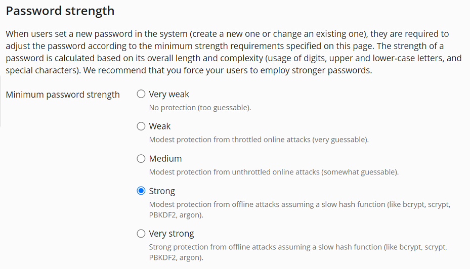

Per modificare le norme di sicurezza della password:
  1. Vai su Strumenti e impostazioni > Norme di sicurezza (in «Sicurezza»), quindi scorri verso il basso fino alla sezione «Sicurezza della password».
  2. In «Sicurezza password minima», seleziona il pulsante di opzione corrispondente alle norme di sicurezza della password desiderate.
  3. Fai clic su OK.
Il nuovo criterio di sicurezza delle password è ora in vigore e verrà applicato ogni volta che viene impostata o modificata una password a cui si applica il criterio.
