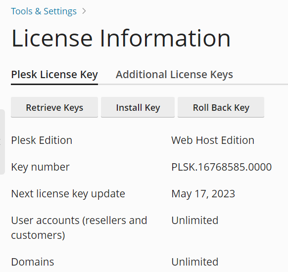

現在インストールされているライセンスキー、その制限(ドメインやメールアカウントの最大許容数など)、およびそのライセンスで有効になる機能を確認するには、[ツールと設定] > [ライセンス情報]([Plesk]の下)順に選択します。

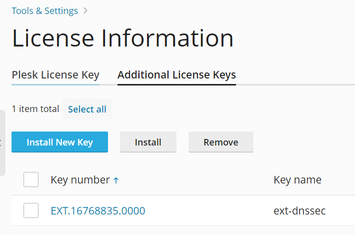

インストールされている追加ライセンスキーは、[追加のライセンスキー]タブで確認できます。

- Plesk にログインします。
- [ツールと設定] > [ライセンス情報]([Plesk]の下)に移動します。
- [キーのインストール]をクリックします。
- アクティベーションコードを貼り付けて[インストール]をクリックします。
- (オプション)[ライセンスキーファイルをアップロード]ラジオボタンをオンにして、該当するファイルを選択してから、[インストール]をクリックします。これができるのは、ライセンスファイルのアップロードを有効にしている場合のみです。
新しいライセンスキーがインストールされます。
追加のライセンスキーをインストールする
- Plesk にログインします。
- [追加のライセンスキー]タブに移動して、[新しいキーをインストール]をクリックします。
追加のライセンスキーがインストールされます。

ライセンスのアップグレードが完了したら、アップグレード後のライセンスキーを取得する必要があります。
ライセンスキーを取得する
- Plesk にログインします。
- [キーを取得]をクリックします。
アップグレードされたライセンスキーがインストールされます。これで、アップグレードされたライセンスのメリットを享受できるようになります。
以前使用していたライセンスキーにロールバックする
必要に応じて、現在インストールしているライセンスキーを以前にインストールしていたライセンスキーにロールバックすることができます。
ライセンスキーをロールバックする
- Plesk にログインします。
- [キーをロールバック]をクリックします。
以前にインストールしていたライセンスキーがインストールされます。
