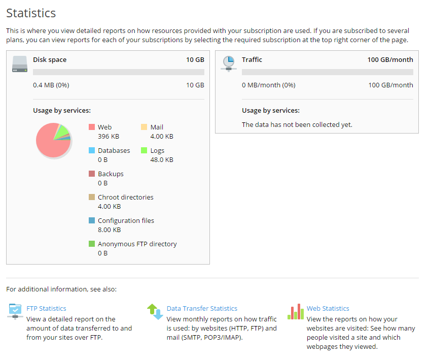

アカウントのディスク容量とトラフィック使用量に関するレポートを表示するには:
  1. アカウントに複数の契約が紐付けられている場合、画面上部の[契約]メニューで契約を選択します。
  2. [統計]にアクセスします。
    以下の情報がグラフに表示されます。
    • 契約内の以下のファイルやディレクトリで使用されているディスク容量:
      • ウェブサイト
      • メールアカウント
      • データベース
      • ログ
      • バックアップ
      • Chroot ディレクトリ
      • 構成ファイル
      • 匿名 FTP ディレクトリ
    • 当月中に FTP、ウェブ、メールサービスで使用されたトラフィック。
      [FTP]フィールドは、FTP 経由で契約から送受信されたファイルの合計サイズを示します。
      [HTTP]フィールドは、HTTP プロトコル経由ですべてのウェブサイトから送受信された(つまり、ウェブブラウザが取得した)データの合計量を示します。
      [POP3/IMAP]フィールドは、ドメイン下のすべてのメールアカウントで受信したデータの合計量を示します。
      [SMTP]フィールドは、ドメイン下のすべてのメールアカウントで送信したデータの合計量を示します。
  3. 以下のいずれかを実行します。
    • サイトで FTP 経由で送受信したデータ量に関するレポートを表示するには、[FTP 統計]をクリックします。
    • FTP ディレクトリで送受信したデータ量に関するレポートを表示するには、[匿名 FTP 統計]をクリックします。
    • 特定の月にサービスで使用されたトラフィック量に関するレポートを表示するには、[データ転送統計]をクリックし、メニューから月を選択します。
