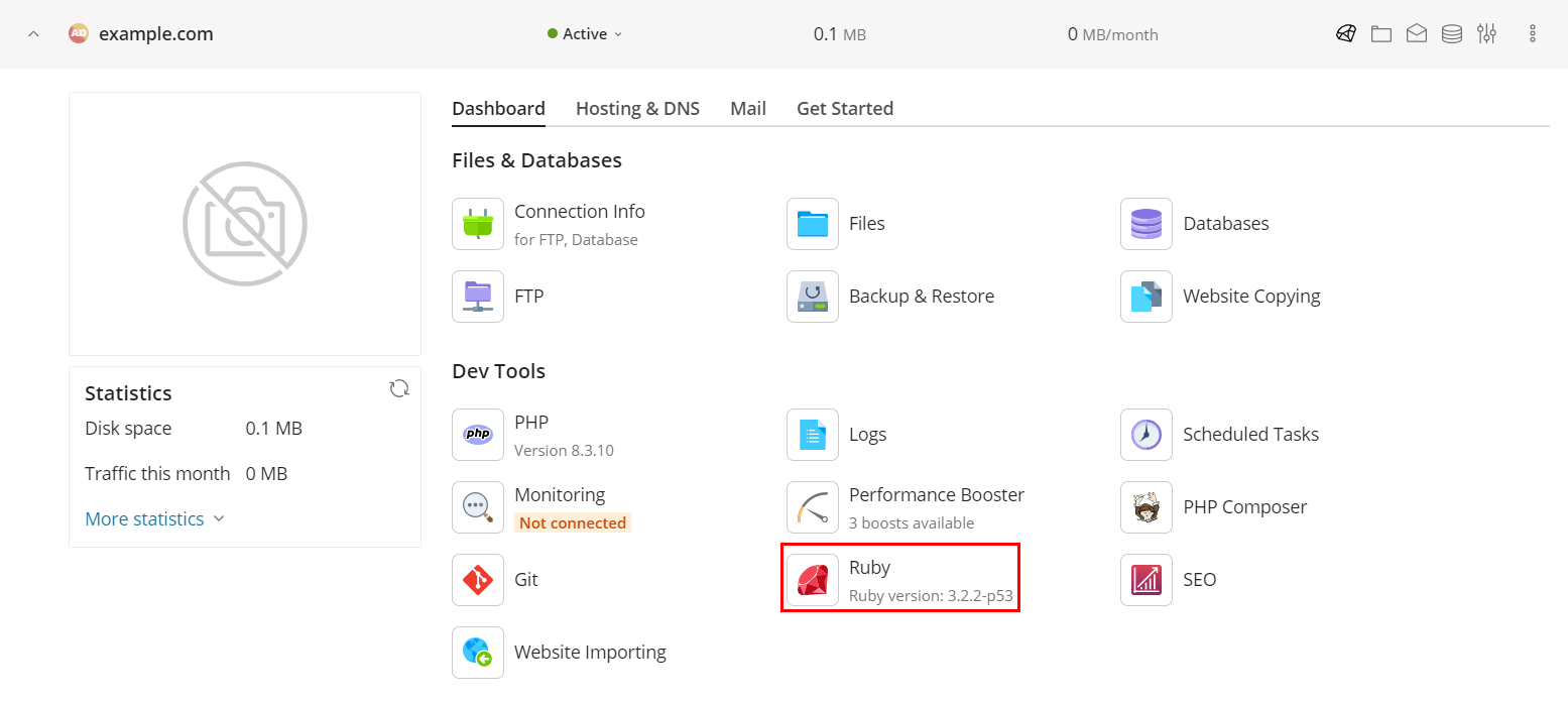

  1. [ウェブサイトとドメイン] > ドメイン名を選択します。
  2. [はじめに] タブで [Ruby] をクリックします。
    image 76933
  3. [Ruby を有効化する] をクリックします。
選択したバージョンの Ruby インタープリタがウェブサイト用に有効化され、[ウェブサイトとドメイン]**ページの **Ruby アイコンの近くにバージョン番号が表示されます。

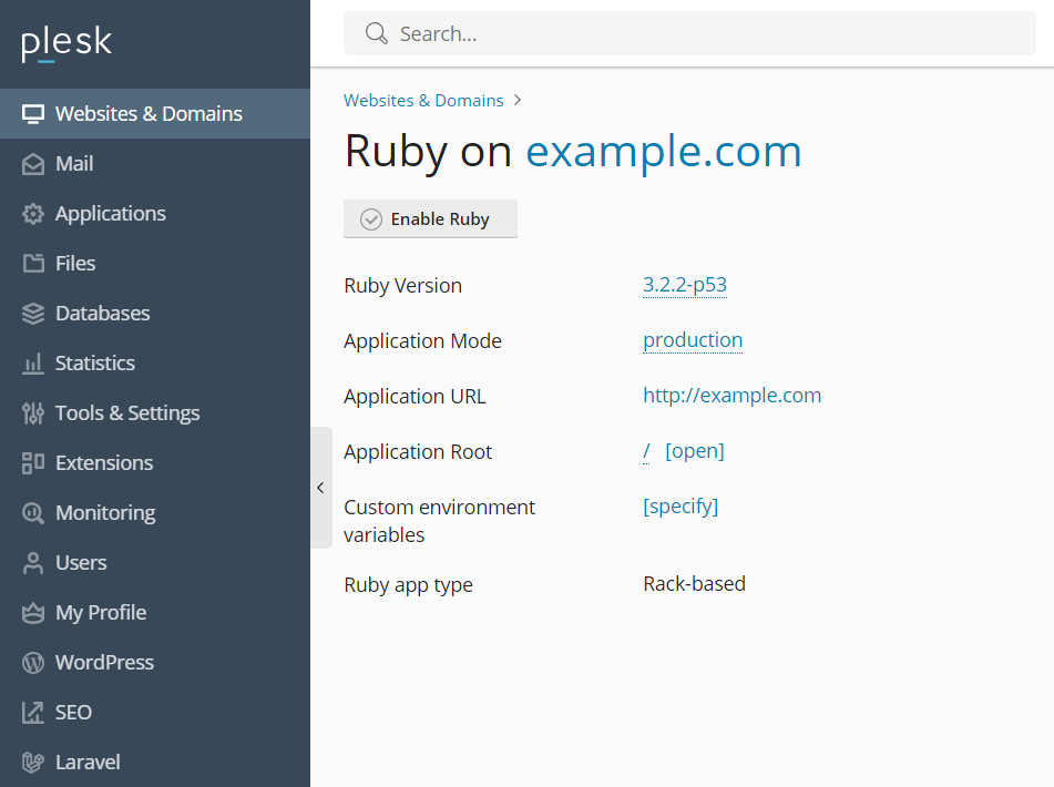

[ウェブサイトとドメイン] > [Ruby]**に進みます。Ruby が有効化されている場合、Plesk がアプリケーションを検出し、**Ruby ページにこのアプリケーションに関する情報が表示されます。
image 76935
表示される情報は以下のとおりです。
  • Ruby バージョン: ドメインに対して有効化された Ruby のバージョン。バージョン番号をクリックして、使用可能な Ruby バージョンのいずれかを選択することにより、バージョンを変更できます。

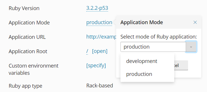

  • アプリケーションモード: Ruby アプリケーションは、アプリケーションコードに定義されている複数のモードで実行できます。一般に使用されるモードは、「development」、「test」、「production」です。それぞれに固有の機能があります。たとえば、「development」モードではログファイルにデバッグ情報が記録され、「production」モードではキャッシュをアクティブにできます。別のモードを選択するか、カスタムモードを定義するには、[アプリケーションモード]の現在の値をクリックします。

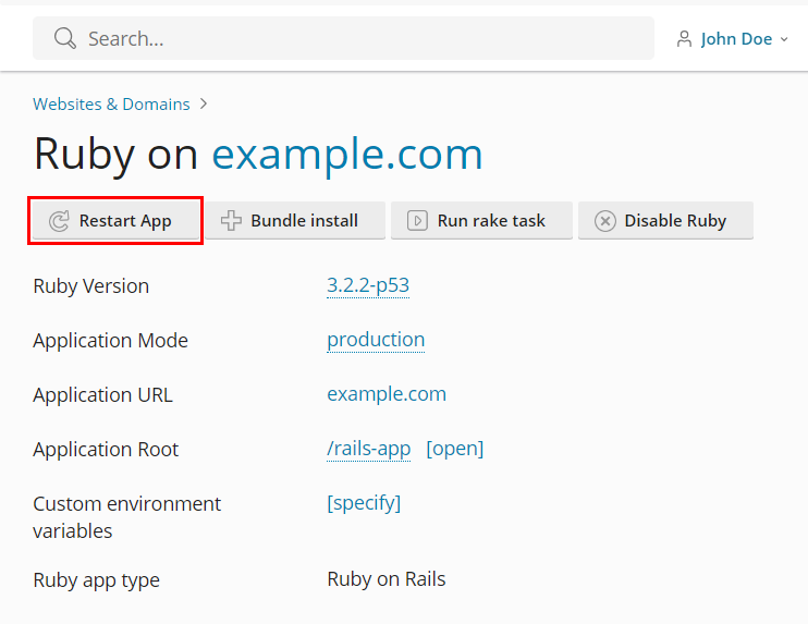

アプリケーションを再起動する
時に、アプリケーションの再起動が必要になる場合があります (アプリケーションを本番モードで実行中に、コードの新しいバージョンがデプロイされた場合など)。 [ウェブサイトとドメイン] に移動してドメインを選択し、 [Ruby] をクリックしてから、 [アプリを再起動] をクリックします。
image 76936
構成ファイル、アプリケーションコードを変更した場合や、カスタム環境変数を追加または削除した場合には、アプリケーションを再起動する必要があります。

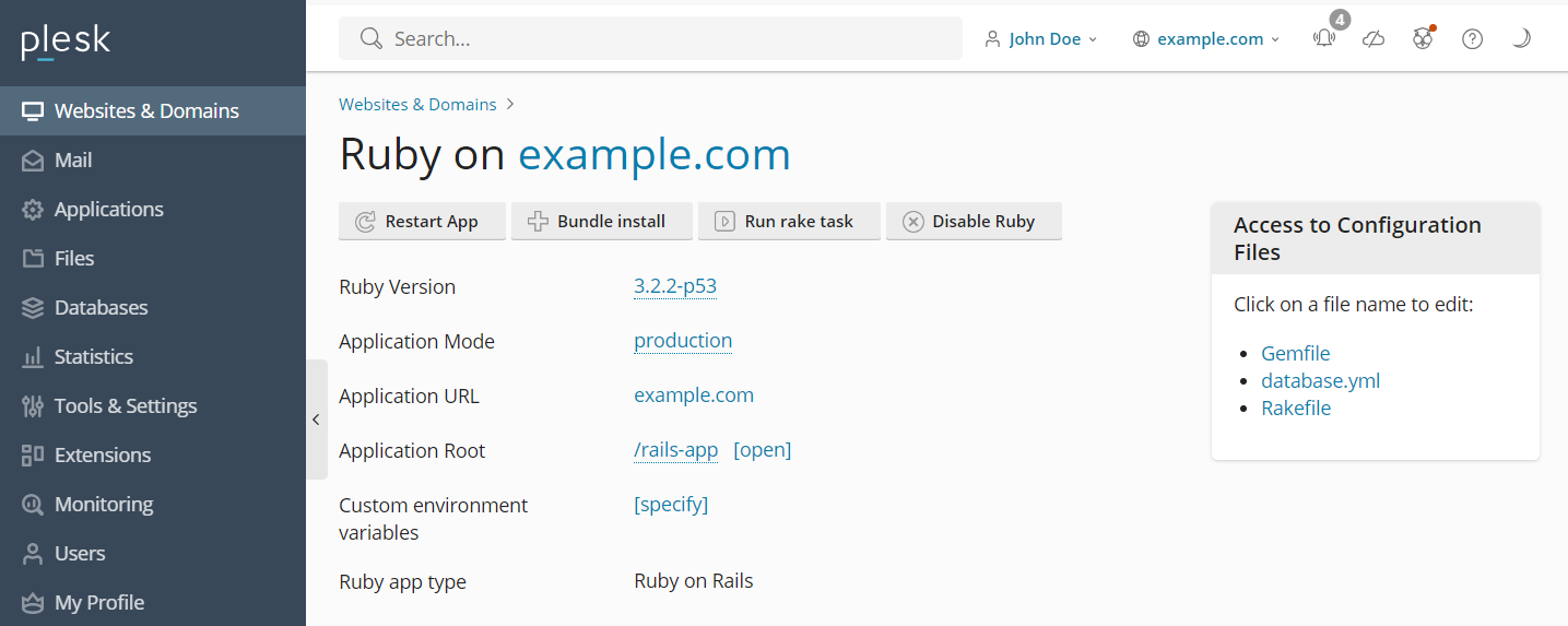

構成ファイルへのアクセス
Plesk は、アプリケーションでよく使用する構成ファイルへのクイックリンクを提供しています。これらのファイルを編集して、カスタム設定を定義することができます。たとえば、アプリケーションが必要とする gem が記述された Gemfile を編集することができます。
Plesk によって検出されたアプリケーション構成ファイルを参照するには、[ウェブサイトとドメイン]に移動して**[Ruby]**をクリックします。
image 76937
ファイルのコンテンツを編集するには、ファイル名をクリックして必要な変更を加え、[OK]をクリックします。
