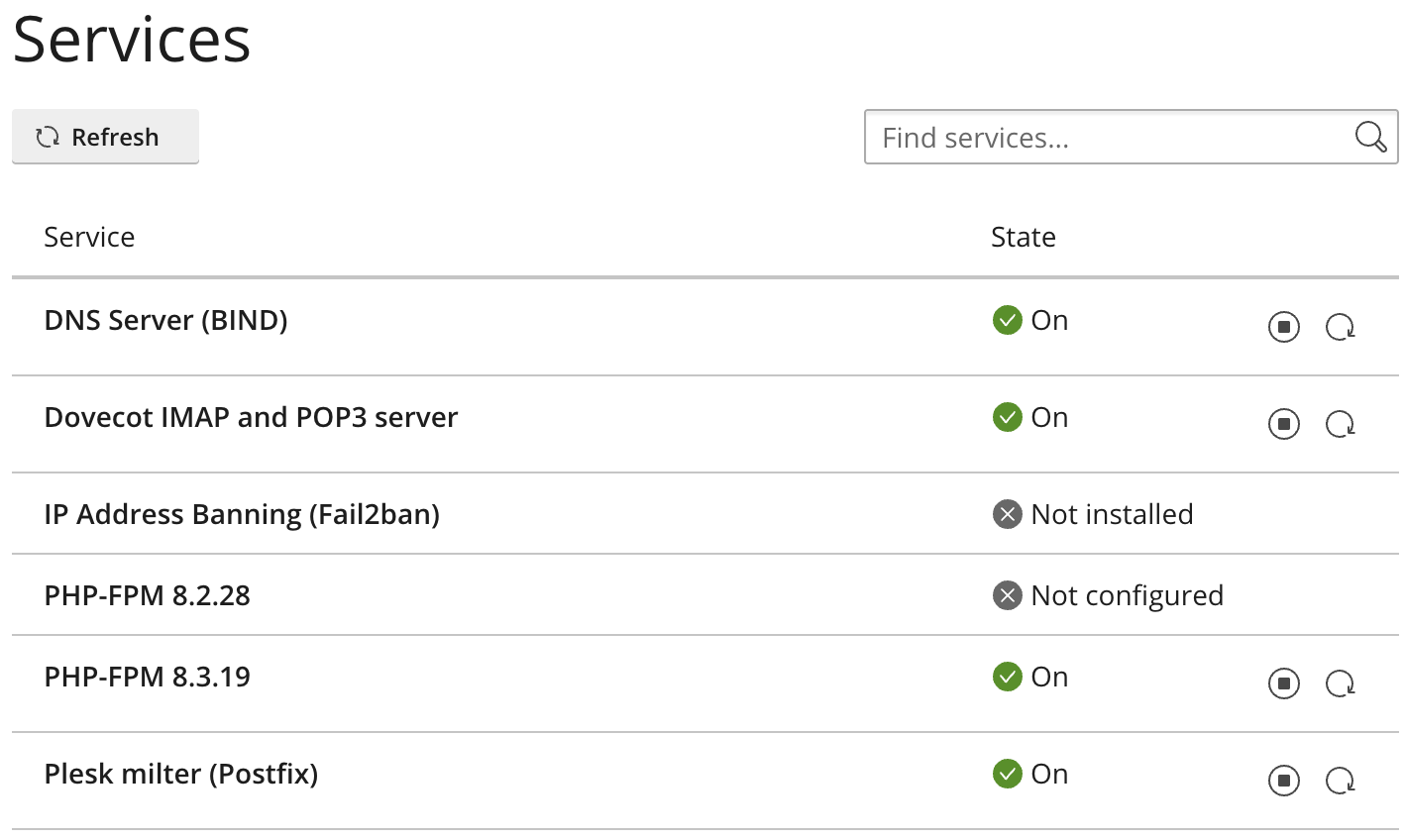

サービスのリストを表示するには、[ツールと設定] > [サーバ管理] > [サービス管理]に移動します。
image 78397
The image 78390 icon in a service's "State" column indicates that it is currently running. The image 78391 icon indicates that the service is currently stopped.
サービスを起動、停止、再起動するには
サービスを起動するには:
起動するサービスのアイコン image 78392 をクリックします。
サービスを停止するには:
停止するサービスのアイコン image 78393 をクリックします。
サービスを再起動するには:
再起動するサービスのアイコン image 78399 をクリックします。
