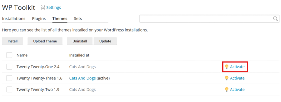

サーバ上でホストされているすべてのインストールに対してテーマをアクティブにするには:
  1. Go to WordPress > the "Themes" tab.
  2. アクティブにするテーマの横で[アクティブ化]をクリックします。
    image activate_theme
