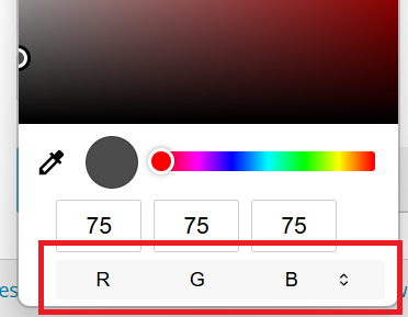

希望する色の RGB、HSL、または HEX コードを入力して、新しい背景色を選択します。可能なコードオプションを切り替えるには、カラーピッカーの下部にあるバーをクリックします。
新しい背景色を選択するには、カラーピッカー自体を使用するすることも、
アイコンをクリックして、画面上の任意のピクセルを選択することもできます。
