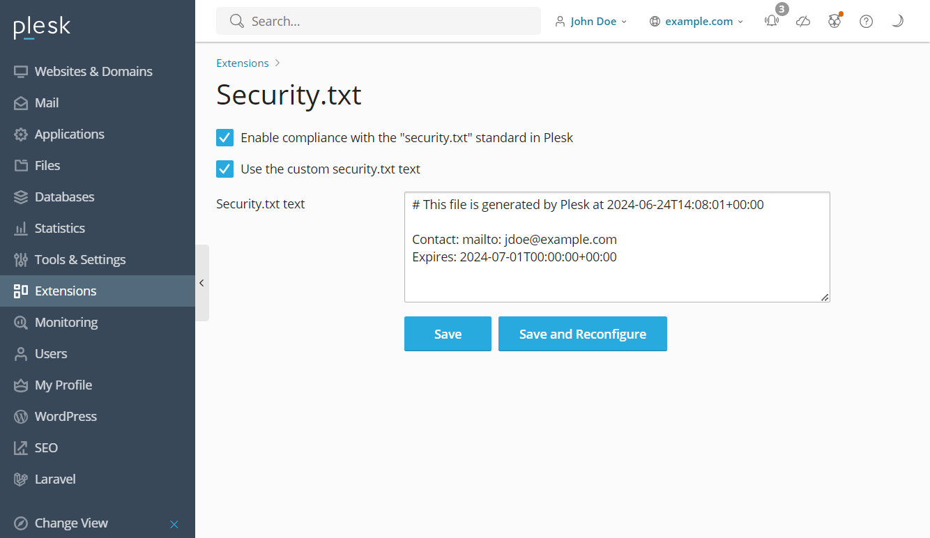

  3. 拡張がインストールされたら、 [開く] をクリックします。
  4. Select the "Enable compliance with the "security.txt" standard in Plesk" checkbox.
    image security txt extension
  5. (オプション) Plesk によって生成されたデフォルトの security.txt ファイルを変更するには、[Use the custom security.txt text] (カスタムの security.txt テキストを使用する) チェックボックスをオンにして、表示される [Security.txt text] (security.txt テキスト) フィールドに必要な変更内容を指定します。コマンドラインからファイルを変更することもできます。
  6. 次のいずれかをクリックして変更を保存します。
  • [Save] (保存) をクリックすると、構成が保存され、後で変更を手動で適用できます。これにより、たとえば、変更に応じてドメインを再構成する時間の猶予をクライアントに与え、起こりうる問題を回避することができます。 plesk repair web CLI コマンド を実行することで、サーバを手動で再構成できます。
  • [Save and Reconfigure] (保存して再構成) をクリックすると、変更が適用され、今すぐ Plesk サーバが再構成されます。
