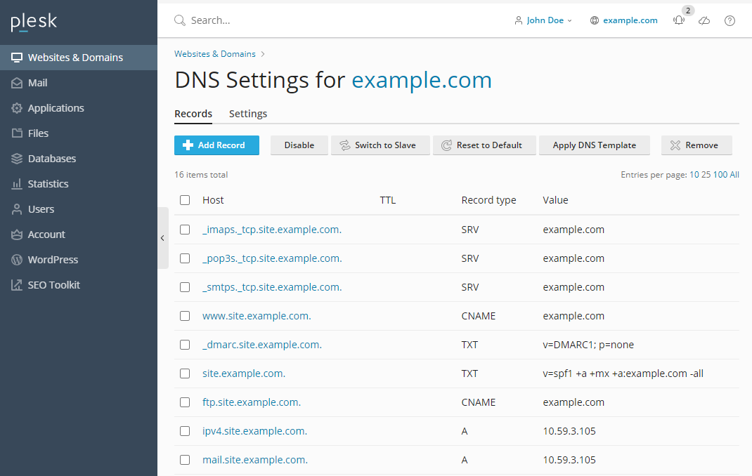

ドメインの DNS ゾーンに現在存在するレコードを表示するには、[ウェブサイトとドメイン] > [DNS 設定]に進みます。また、この画面でレコードの追加、変更、削除も可能です。
レコードを追加するには、[レコードを追加]をクリックします。レコードを変更するには、レコードの名前をクリックします。レコードを削除するには、レコードの名前の横のチェックボックスをオンにして、[削除]をクリックします。特定のレコードを削除すると、ドメインの機能に影響を与えます。たとえば、A レコードを削除すると、ドメイン解決ができなくなります。ウェブサイトの機能に影響を与える DNS ゾーンに変更を加えてしまった場合、[デフォルトにリセット]をクリックしてデフォルトの DNS レコードを復元することができます。これにより、この DNS ゾーンに加えたすべての変更が取り消され、サーバ全体の DNS テンプレートに従って再作成されます。ゾーンに追加したカスタムレコードもすべて失われます。

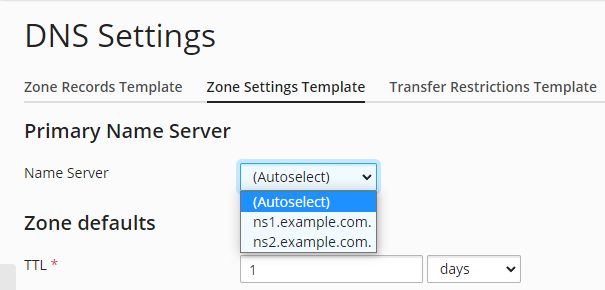

ネームサーバをドメインのプライマリとして指定することで、スレーブネームサーバの信頼できるデータソースとなるネームサーバを明示的に指定できます。これには、[プライマリネームサーバ]の下で必要なネームサーバを選択します。
