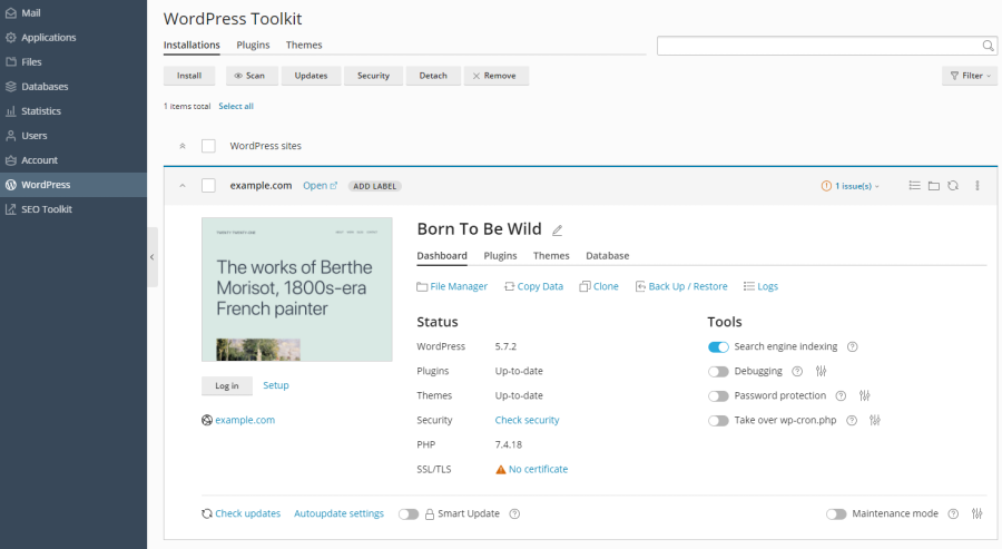

[WordPress]に移動し、すべての WordPress インストールを表示します。
WP Toolkit では、「カード」と呼ばれるブロックに各インストールに関する情報がグループ分けされています。
image 79474
1 つのカードに、ウェブサイトのスクリーンショットとともにさまざまなコントロールが表示され、よく使用するツールに簡単にアクセスできます。このスクリーンショットは、ウェブサイトに加えた変更を反映してリアルタイムに変化します。たとえば、メンテナンスモードをオンに切り替えたり、WordPress テーマを変更したりすると、ウェブサイトのスクリーンショットが瞬時に変化します。
注釈
WordPress で直接加えた変更は、24 時間ごとに WP Toolkit と同期されます。手動で同期するには、image 79475 ボタンをクリックしてください。
ウェブサイトのスクリーンショット上にカーソルを動かすと、以下が表示されます:
  • [ウェブサイトを開く]ボタン。新規ブラウザタブでウェブサイトを開くには、このボタンをクリックしてください。
  • スクリーンショットが前回更新された日時。スクリーンショットをただちに更新するには、スクリーンショットの右上隅にある image icon WPT refresh screenshot アイコンをクリックします。
ここで以下のような操作も実行できます。
  • ウェブサイト名を変更する。それには、image icon pencil アイコンをクリックして、ウェブサイトに名前を付け、image icon tick をクリックします。
    image change website name
  • WordPress に管理者としてログインします。それには、ウェブサイトのスクリーンショットの下で[ログイン]をクリックします。
  • WordPress の一般設定を変更する。それには、[ログイン]の横で[セットアップ]をクリックします。
  • [ウェブサイトとドメイン]でドメインの画面を開く。それには、ウェブサイトのスクリーンショットの下で[ドメイン管理]をクリックします。
    image website status

[ステータス]セクションで、次の操作を実行できます。
image security
[ツール]セクションのコントロールを使用すると、以下の設定とツールに簡単にアクセスできます。
[ステータス]と[ツール]のセクションの上に、次のような WP Toolkit の機能があります。
image 79456
  • [ファイルマネージャ]:ファイルマネージャでウェブサイトのファイルを管理します。
  • [データをコピー]:ウェブサイトのコンテンツを別のサイトのコンテンツと同期します。
  • [複製]:ウェブサイトの完全なコピーを作成します。
  • [バックアップ/復元] により、ウェブサイトのバックアップを作成し、必要に応じて復元できます。
  • [ログ]:トラブルシューティングが必要なインストールの WP Toolkit でのログが表示されます。
ウェブサイトカードの一番下で、以下の操作を実行できます。
残り 3 つのタブでは、インストールのプラグインやテーマの管理、データベースのユーザ名とパスワードの変更ができます。

WordPress のセキュリティを強化する
WP Toolkit により、WordPress インストールのセキュリティを強化できます(たとえば、XML-RPC ピンバックをオフにする、 wp-content フォルダのセキュリティをチェックするなど)。
Plesk では、インストールのセキュリティを強化するために実施できる個別の改良を「セキュリティ措置」と呼びます。特定の措置は重要度が高いとみなされます。このため、WP Toolkit はこのような措置を新規作成するすべてのインストールに自動で適用します。
[セキュリティ]の横にあるインストールのカードに、以下のセキュリティメッセージが表示されます。
  • セキュリティを修正:重要なセキュリティ措置の一部が適用されていません。
    すべてを適用することを強くお勧めします。
  • セキュリティチェック:重要なセキュリティ措置はすべて適用されていますが、
    推奨される措置の一部が適用されていません。
  • 設定を表示:すべてのセキュリティ措置(重要と推奨)が適用されています。

個別の WordPress インストールをセキュリティ強化するには:
  1. [WordPress]に移動し、セキュリティ強化するインストールを選択してから、インストールカードで[セキュリティ]の横のメッセージ(たとえば「セキュリティを修正」)をクリックします。
  2. WP Toolkit により、適用可能なセキュリティ措置が表示されるまで待ちます。
  3. 適用するセキュリティ措置を選択して[セキュリティ強化]をクリックします。
選択したすべての措置が適用されます。

WordPress ウェブサイトをパスワードで保護するには:
  1. [WordPress]で、パスワードで保護したいインストールを選択し、[パスワード保護]をオンにします。
  2. パスワードを作成または生成します。必要に応じてユーザ名も変更できます(デフォルトではインストールの管理者のユーザ名が使用されます)。
  3. [保護]をクリックします。
[パスワード保護]を無効にするには、オフに切り替えます。

特定の WordPress インストールで wp-cron.php を無効にするには:
  1. [WordPress]に移動して、デフォルトの wp-cron.php 実行を無効にする WordPress インストールを選択します。
  2. インストールカードで[wp-cron.php を継承する]をオンにします。
    デフォルトの wp-cron.php の実行は無効になりました。
  3. デフォルトで、WP Toolkit は置換用スケジュール済みタスクを自動的に作成します。今後は、30 分ごとに wp-cron.php が実行されます。

メンテナンスモード
WordPress ウェブサイトがメンテナンスモードになると、このウェブサイトのコンテンツは訪問者に表示されなくなり、変更や何らかの影響を与えることはできなくなります。ウェブサイトがメンテナンスモードのときに訪問者がアクセスすると、ウェブサイトのコンテンツではなくメンテナンス画面ウェブページが表示されます。
image 79479
メンテナンスモードをオンにする
WordPress ウェブサイトは、次の場合にメンテナンスモードになります。
  • WordPress インストールをアップグレードする。
  • WordPress ウェブサイト間でデータをコピーする。
ウェブサイトに変更を加え、訪問者から一時的に隠したい場合、手動でメンテナンスモードにできます。
WordPress ウェブサイトをメンテナンスモードにするには:
  1. [WordPress]で、メンテナンスモードにする WordPress インストールを選択します。
  2. インストールカードで[メンテナンスモード]をオンにします。
    image maintenance mode
ウェブサイトをメンテナンスモードから復帰させるには、[メンテナンスモード]をオフに切り替えてください。
