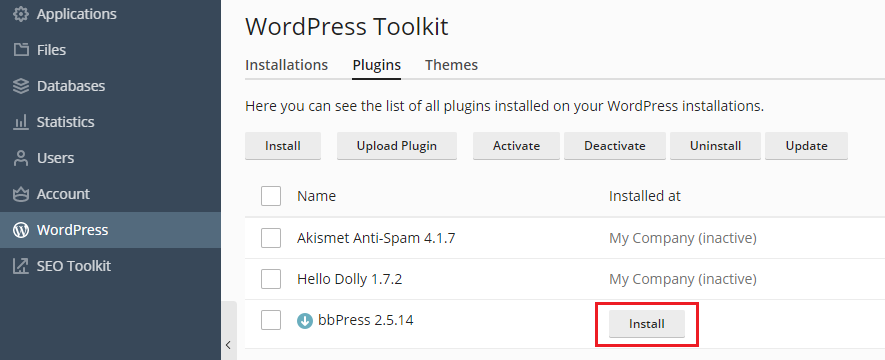

Plesk 管理者がアップロードしたプラグインをインストールするには:
  1. [WordPress] > [プラグイン]タブに進みます。
  2. image 79513 アイコンでマークされたプラグインの横の[インストール]をクリックします。このアイコンが表示されていない場合、Plesk 管理者はプラグインをアップロードしていません。
    image 79514
  3. プラグインをインストールしたい WordPress インストールを選択します。
  4. デフォルトで、Plesk 管理者がアップロードしたプラグインは、インストールされるとすぐにアクティブになります。[インストール後にアクティブ化]チェックボックスをオフにすることで、これを回避できます。
  5. [インストール]をクリックします。

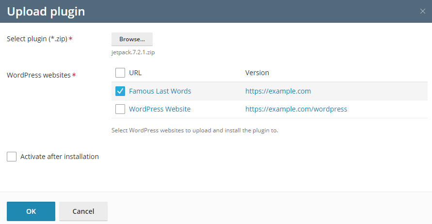

プラグインをアップロードするには:
  1. 契約を選択します。
  2. [WordPress] > [プラグイン]タブに進み、[プラグインをアップロード]をクリックします。
  3. [参照...]をクリックし、アップロードしたいプラグインが含まれる ZIP ファイルの場所まで移動します。
    image 79516
  4. プラグインをインストールしたい WordPress インストールを選択します。
  5. デフォルトで、新規アップロードしたプラグインはアクティブになっていません。[インストール後にアクティブ化]をオンにして、アクティブにできます。
  6. [OK]をクリックします。
