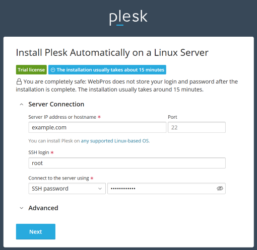

  5. Plesk ウェブインストーラを使用して、サーバに Plesk をインストールします。以下の設定を指定してください。
    • サーバの IP アドレスまたはホスト名: サーバのインターネットアドレスを指定します。
    • SSH ログイン: サーバの SSH ログインを指定します。
    • サーバの接続に使用: サーバへの接続に使用したい認証方法を選択します (パスワードまたは SSH キー)。
    image 77117
  6. [次へ] をクリックします。
